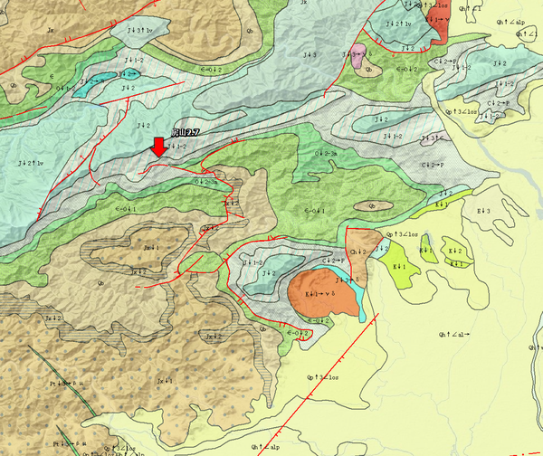

    虽然是小震,但比较特别的是震源深度为 0km。台网中心给注明为“塌陷”原因所致,那具体情况如何?
    地震监测到的位置为房山区大安山乡,附近并没有活动断裂,距离最近一条可确定活动南侧的“黄庄 - 高丽营”断裂 20km 以上,所以关系不大。想到房山溶洞不少,大家的第一反应可能是溶洞塌陷吧。查了一下地质图,镇中位置并非灰岩区,所以不是岩溶塌陷。这个山头主要发育两套地层,顶部为下中侏罗统南大岭、下花园组砂岩、页岩及煤层;底部为上石炭统页岩、砂岩夹煤层。两者不整合接触,推测北东 - 南西走向的山体是一个向斜构造。从上图可以看出,南侧的大安山乡是大石河支流的侵蚀区,多个冲沟切割山体,会导致地层出露较全面。因此部分新闻提到地震属废旧矿道坍塌所致,那很可能是开采煤矿所挖掘的运输通道。
    从卫星影像上看,附近只有震中东侧的山上有开采施工的痕迹,规模不算大,开采强度较低,或已经废弃。很可能是实际的震中位置,监测预报的结果视台站密集程度也会有一定偏差。矿山诱发的地震主要是岩体的应力失稳所致,震级一般小于 4.5 级。

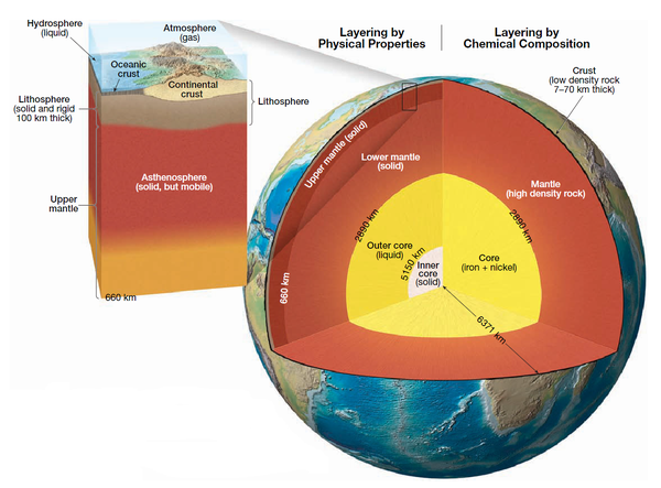

    一般陆内地震的震源深度小于 100km,即多发生于岩石圈的深度内,高原内部由于山根影响可能会更深,这其中以地壳 35km 深度内的居多,岩石圈地幔内发震较少。板块边界的地震震源深度与俯冲带形态有关,沿着俯冲带最深可以达到 700km,直到上地幔的底界。但由于上地幔具有塑性,目前岩石圈地幔发震的机理存在争议,很多地震学研究仍采取弹性回跳的模型,认为地震波测量的时间响应尺度内仍然表现为弹性。但是通过地震波对震源深度的确定已广泛接受,一般威胁到人类生活安全的都是几十公里内的浅源地震。

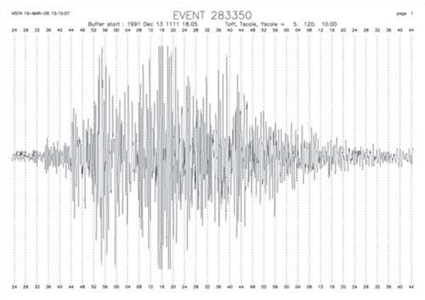

    再例如 1991 年 12 月 15 日,新西兰 Cook 山的大雪崩 + 岩崩,造成 Ms=3.9 级的地表地震,75 公里外的台站清楚的记录了地震波(Te Ara Encyclopedia of New Zealand)。
