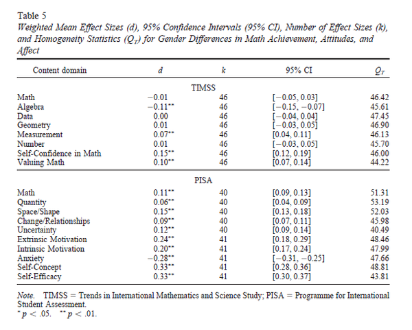

    先看全球范围内的比较,上面是 2003 年的结果,来自 Else-Quest 和 Hyde 的研究。数据来自两项国际测试——TIMSS 和 PISA 的数学部分。两项测试的数学内容都分成两部分,一是知识性的,像 TIMSS 就包含代数、几何等部分,PISA 就包括数量、空间等模块;二是态度和情感类的,包括自信心、爱好程度、焦虑等。两项测试都在全球 40 余个国家开展,但很多国家只参加其中一项。从上面的图表,我们看到两项测试得到的结果差距很大:在 TIMSS 中,男女表现几乎没有差异,女生在部分项目上还要胜过男生一筹;在 PISA 中,男生的优势就很明显了。

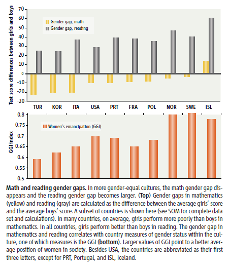

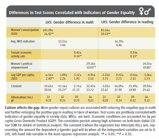

    Guiso,Monte,Sapienza 和 Zingales 四位学者详细讨论了 PISA 中男女数学出现差距的根源。上图能为我们带来一个直观的印象:在各个国家,女性阅读成绩都要更好。在大部分国家,男女数学成绩差异很小,在部分国家男性有优势,而在以色列等少数国家,女性在数学上反过来又有优势了。结合下面的女性解放指数,我们可以看到,男女越平等,女性在阅读方面的优势就越大,在数学方面的劣势就越小。女性减去男性的分数差和人均 GDP、WVS(世界价值观调查)中男女平等指数、女性劳动参与率以及女性政治影响力都是正相关的,回归结果请见下图。Fryer 和 Levitt 在 2010 年撰写的文章也注意到了这个问题。实际上,在国家范围的数学测试中,很多伊斯兰教国家的数据偏离总体均值比较远,巴林、约旦等国男性在数学上的优势都很大。

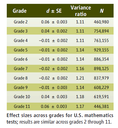

    全球范围内男女测试成绩不平等的演变趋势数据不易得到,但我们可以以美国为个案进行考察。Lindberg,Shibley,Petersen 和 Linn 四位学者在 2010 年发表了一篇元研究(meta-analysis),整合了 1999-2007 年美国男女数学不平等程度的相关研究,发现男女之间的数学成绩差别基本可以忽略不计。考虑到这项研究综合利用了多个数据库的数据,结论相对来说是比较可靠的。Hyde 和其他学者在 2008 和 2009 年也发表了两篇文章讨论这个问题,发现美国各年级男生女生数学成绩差异都不显著。男女数学成绩的差异长期来看一直是在下降的。

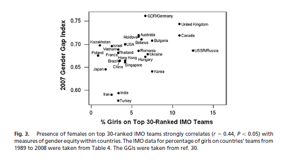

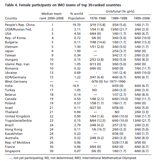

    总体来看,男女之间数学成绩即使有差异也非常小,统计上不显著。我们再来看看顶尖层面。首先,在高分位数点,尤其是 90 分位数以上的范围,男生确实有比较明显的优势。按 Hyde 等学者 2008 年的统计,在美国,在 95 分位数点处,男女比例大致是 1.34;在 99.9 分位数点处,男女比例攀升到了 2.15。 @上官文商引用了 Ellison 和 Swanson 在 2010 年撰写的文章来说明女性在 AMC 数学竞赛中的表现明显不如男性,这是事实。下图来自 Hyde 等学者 2009 年的文章,其中统计了各时期各国参加国际数学奥林匹克竞赛的队伍构成,可以看到男性确实是占有绝对优势。
    但是,这里有一些问题。首先,尽管分位数点越高,男性所占比例越高这一点在总体中成立,但在部分群体中并不成立。像在美国的华裔群体就是一个反例,分数越高的成绩段女性比例反而越高。所以,即使这个差距确实存在,我们也很难简单地用天赋去概括其中的原因。Fryer 和 Levitt 在 2010 年完成的文章使用一个非常细致的微观数据库,得到了以下很有意思的结论:尽管在开始初等教育时男女成绩并没有显著差异,但随着年级的提高,男生在数学成绩上相对于女生的优势会有一定增加。如果同时具备以下因素中的一个或几个,男生女生之间的差距就会消弭:就读于私立学校、母亲接受过高等教育、家庭中有数学从业成员。

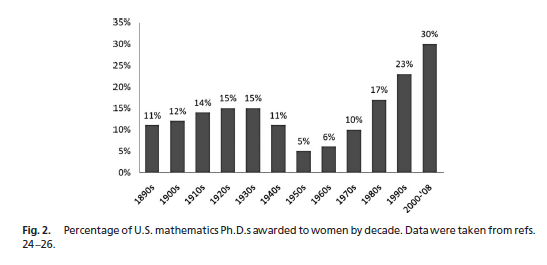

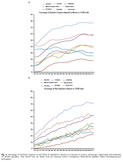

    竞赛的样本量很小。另一个行之有效的方法是考察获得数学博士学位中女性的比例。上图来自 Hyde 等学者 2009 年的文章。可以看到,在经历了一段时间的低谷之后,新晋数学博士中女性的比例快速上升,在 2000-2008 年间已经达到了 30%。我们可还以把目光投向更广阔的领域——STEM 学科中获得博士学位的女性比例。Ceci,Ginther,Kahn 和 Williams 在 2014 年发表的文章中指出,越来越多的学习自然科学和社会科学的女性本科生、博士生,以及从事相关研究的助理教授,已经重塑了学术界的面貌(A changing landscape)。下图有两个部分,上面是在各个学科中获得学士和博士学位的女性比例。以本科生为例,近十年来,质科学和物理学毕业生中的女性比例已经达到了 40%,连工学学科也出现了 10% 的女性毕业生。而在新增博士生中,女性在心理、社科和生物中已经超过了半数。在数学、物理、地质科学等学科也达到了近三分之一。所有学科博士中女性比例都有明显的上升势头。
    所以,如果我们不是只盯着少数参加竞赛的个体,而是把目光投向整个学术共同体时,这番光景和我们想象的可能会有点不一样。选择攻读数学 PhD 并且能成功完成学业的人不都是天才,也不是都对数学有浓厚的兴趣,也不都是充满自信的。但是,她们确实是经受住了比较困难的考验,也证明了自己有学会高难度数学的能力,也有做数学的能力。这个趋势已经扩展到了整个 STEM 乃至整个社科。很多人会认为男女天赋有差异,但如此剧烈的变化恐怕不支持这个看法。即使是只考虑竞赛,IMO 参赛队中女性的比例,和整个国家的性别平等程度也有显著的联系。
