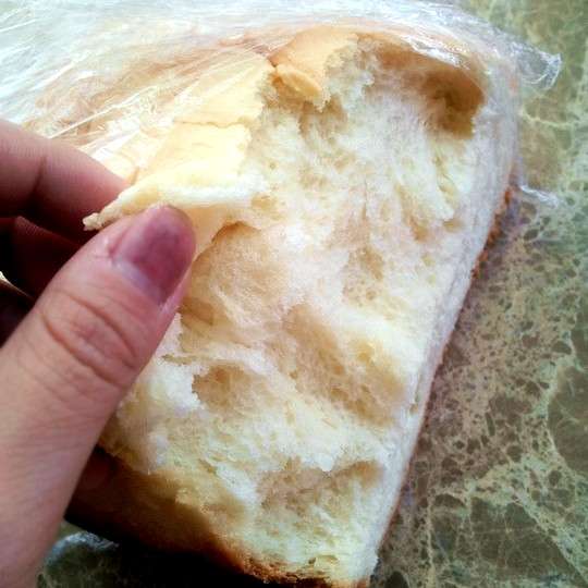

    哦对了,说好的图:
    汤种法。可以看到面包内部的组织,这个方法值得一试。
