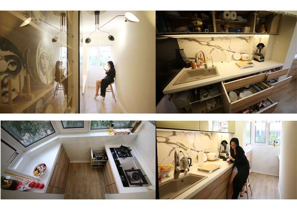

    放个我家厨房给大家点信心。我厨房狭长一条,5.2 米进深。形状不规整。最窄的地方只有 1.4 米,宽的也只到 1.8 米。阳台是我自己封的,本来通着卧室。 燃气热水器,储水罐,地暖控制,净水器……所有设都在厨房。还有各种管道井、烟道和墙垛。所以只要是近 10 年买的头脑正常的开发商的房子,厨房原来条件都不会比我这再差了。但最终用起来也觉得还好。

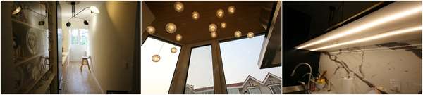

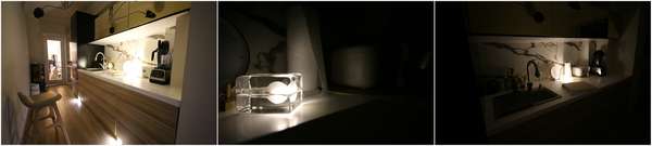

    • 台面要留有照明。[​IMG]
    我灶在阳台,厨房照明是一共 6 组:
    1. 厨房主灯,我挑了个喜欢的造型,厨房用吸顶灯其实也无妨。另外跟吊顶装在一起做几个筒灯也很推荐。
    2. 吊柜柜底灯,备菜的台面照明是一定一定一定要有。全屋照明都达到操作台面亮度就晃眼了,而且只要不是岛台,再亮也背光啊。没留电的话从插座引条线接 led 灯条,吊几条亚克力梁贴上匀光板即可。自己 DIY 也就是一下午。我由于吊柜面板尺寸做错了,基本上也是这么弄的。漏光的侧面贴了一条绝缘胶布。可以说这个灯有跟没有是天壤之别。
    3. 小阳台的灯,我也是为了好看,亮度什么都没管。反正还有抽油烟机自带的灯。
    4. 柜脚感应灯,amazon 买的装电池的。50 块一个,很好用。(查了下型号是 Mr.Beams MB723)
    5. 台面上常亮的一个氛围灯,只有几瓦,晚上洗个桃子拿个杯借点亮就不用开灯了,夏天在家穿什么也都无所谓了〒▽〒~
    6. 食物保温灯,自助餐厅挂的那种。做菜慢,这个我执意要布线的。准备藏在吊柜里需要时候拉下来。还没安……有点怕灯头太烫把吊柜烧了。
    后三个都是锦上添花。并且如果嫌白天厨房暗,结构允许条件下还是凿点洞引些自然光最好看。
    (↑依次是主灯,阳台主灯,台面 led 灯条)
    (↓依次柜底灯,氛围灯,右图基本是氛围灯和感应灯亮起来肉眼看上去的亮度)

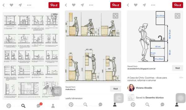

    • 最好的高度是符合生活习惯和自己的尺度。[​IMG]
    通用尺寸只是一个建议,主要看使用者身高,1 米 55 和 1 米 75 的姑娘用着舒服的吊柜高度肯定会相差很多。家里要是男性主厨台面可以做到 90 公分,还相当于赚出两个抽屉。
    看习惯意思是趴着切菜还是挺着胸切菜这些完全看各人,我 168,台面高度做的 86cm,加上菜板高度是 90,感觉挺舒服。吊柜高度是做饭不磕头,拿上层东西不费劲。认识一个 178 的姑娘,买的精装房,基本只用吊柜不用抽屉。我吊柜为了颜值做了巨沉的金色不锈钢面板,又不要拉手。结果特别不好开启,blum 举臂,三个弹碰弹不起来。板面还一碰一个手印,所以常用的基本都放抽屉弯腰够。/(ㄒoㄒ)/~~

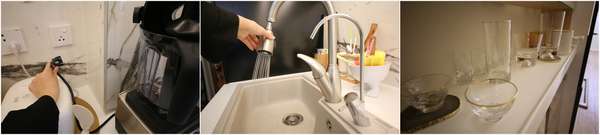

    • 燃气热水器 + 循环泵相当好用。可以拔出来冲洗水槽的龙头相当好用。人造石台面边缘上翻一点相当好用,可以有效防止东西滚落和水流下来。
    (↑ 依次是 110V 插座,龙头,人造石台面的边缘)

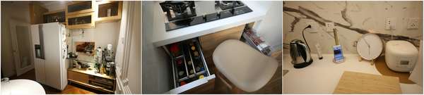

    爱烹炸的人调料就还是收起来吧,一瓶酱油没用一半瓶就粘了太正常了。中餐调料也太多,摆出来看着闹心。我用了窄拉篮,糖盐和一个小油瓶放外边,其他只在调味的时候拉开。很大程度减少了积垢。两个拉篮在灶的正下方,留出 50cm 不耽误我站中间。锅可以放远一点调料一定要近。用过远的,拿来拿去相当忙得慌。转身拿的也用过,还是在屋中间,转得晕还是次要,厨房基本就没法呆两个人了。
    • 台面有效使用面积要够大。
    我厨房的限制条件很差,1.4 米 -1.8 米宽,只能做那么一条儿厨房。台面形状不规则,能切菜的台面长度大概一米。所以补偿性的台面宽度做到了 84cm,备菜爆好用。如果台面长度不成问题建议做 70cm。
    (↑左:移到餐厅的冰箱。加柜子也还是难看但我尽力了 /(ㄒoㄒ)/~它要硬放在厨房就转不开身了~
    中:调料如此安置……凳子不是我炒菜都坐着!是说明它够宽……
    右:厨房我常用摆在外面的就电水壶,电饭煲,表,案板,厨房纸,洗洁精。)

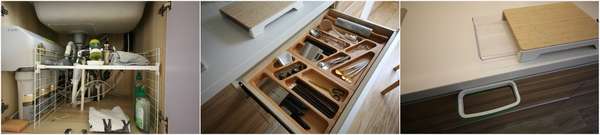

    尽量统一规格和颜色,买一批收纳用品。对日本人在收纳上的智慧实在是佩服。买一批日代的小物件试着以此分类整理会令厨房加倍整洁。能让每个抽屉打开都舒心(我 并没 那么 整理 ……)很多专门的物件能帮助你利用边边角角。很多时候不是地儿不够放东西了是放的不合理和破烂不舍得扔。美国人的收纳看起来也很震撼但感觉没什么参考性。好像都为了 7 口人的家庭用半年 一口气买回来然后又排成超市货柜的样子。
    (↑左:台盆下边是地暖调节,净水器以及和洗碗机等一些列的下水。就这样还是能放两只大锅。
    中:抽屉分隔。这东西橱柜商溢价极高。某宝上订几百就能做下来。
    右:可以装切下来的东西的案板和套垃圾袋的框。)
