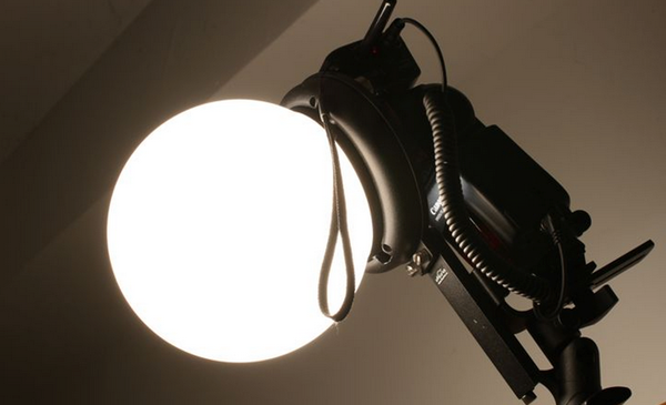

    1. 球形柔光罩(借用某宝图)。
    在距离被摄物距离不超过 2M 的范围内效果相当好,基本达到理想状态下白墙或大面积反光板的效果。可以规避墙面距离和材质等问题了,白天逆光时对模特面部补光也很舒服。价格在 150-1000 左右,越大越贵。缺点是不好携带,直径 40cm 的大号球罩往外带很噩梦,所以你需要个帮手(最好是好基友,因为可以把重的大的都让他拿,先来个 800mm 长焦,再来两桶农夫三拳,哇咔咔)。另外因为是球状扩散光线的,因此需要聚拢光线的时候还可以配合反光板 / 伞使用。可玩性很高。

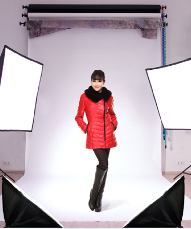

    3. 室内拍用的柔光箱
    标准大小在 50X70CM 大号的八角箱直径 1.2M ,价格便宜,几十块一个,金贝的大号也就 100 冒头,你还需要个支撑架,大约 70-80 左右的就可以。记得买那种伞状可收起的,好带。下图就是某宝女装图片的标准布光。你可以看到是用了四个灯的……当然,简化的也有,侧面双灯也可以玩。单灯也不是不行,边上补个反光板就好了。光线的布设是需要你反复实践和摸索的,把妹子拍美了有你好日子过。

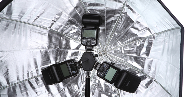

    你可能还需要一个多头灯座,因为将来可以这么玩。

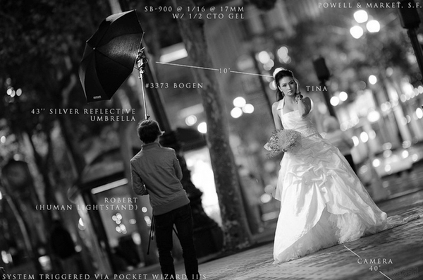

    这就是@Roc Ho 提到的街灯的效果,背景中温暖的环境光色和照亮街道的光线全部来源于街灯。摄影师巧妙利用了环境光,那么闪光灯的任务就只有一个:照亮人物面部.
    在这样的低照度环境下要保证背景明亮自然,又要保证图像清晰,必然使用大光圈高感光度。因此使用 F1.4 ISO1600 这样的参数。

    以上图为例,反光伞离模特面部 5 英尺、SB900 以 1/128 亮度输出,并将焦距设为 50mm。

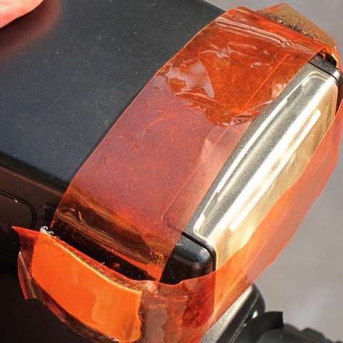

    那个 W/3/4 CTO GEL 是下图这货:
    就是用于调整闪灯光色的滤色片,各种色调都有、其中橘色、黄色和蓝色最常用,可以自制,那种彩色的玻璃纸啥的都行,根据透光度不同做组合和调整。你之前提到夜间拍摄的闪光 “硬”“不自然”。有很大一部分原因是因为闪光灯与环境光的色差,例如街灯多为偏黄的暖色,闪灯却是日光白色,自然会有明显的色差,看上去就“假”,因为与环境格格不入。

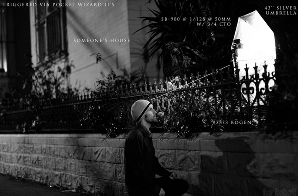

    再来个栗子
    光圈:F2.8 ISO:1000 曝光补偿:0 EV 曝光时间:1/6 sec

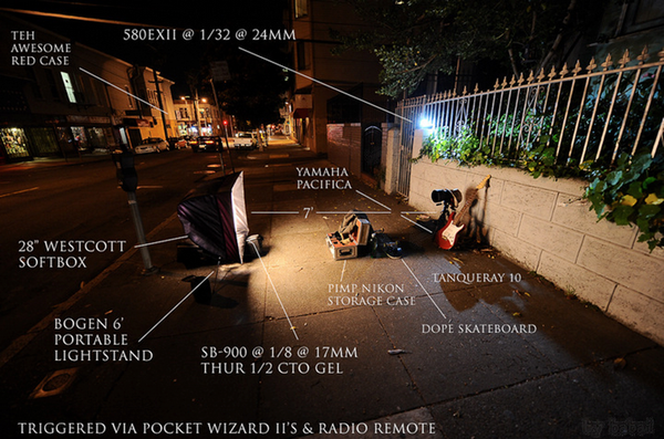

    布光是这样的
    可以看到环境和图一很相似,但拍摄对象不同。
    由于需要照射的对象是从箱子到吉他手的面部,因此使用了聚拢效果更好的 70cm 箱型柔光设备,也因为物距的增加,相应的闪光灯输出调为了 1/8,并在人物后侧上方使用另一盏闪光灯勾勒轮廓光。主灯使用了滤色片而补光灯没有,两种灯色的反差更凸显了被摄者的轮廓效果。

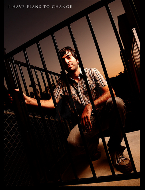

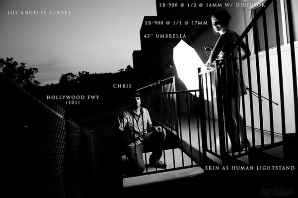

    光圈: F5 ISO:200 曝光补偿:0 EV 曝光时间:1/80 sec
    这张图使用了双灯,在伞后中心的主灯全功率输出,照亮被摄者全身,而第二盏使用 1/2 功率并使用了扩散片保证广的照明范围。用于补亮环境(例如为后方的栏杆打上高光,交代清楚环境)被摄人物主体全部在柔光伞笼罩下,因此后灯不会使主体光感变硬,而超出柔光伞范围的光线勾勒环境。由于近距离拍摄全身,要保证各部位清晰,摄影师将光圈降至 F5。
