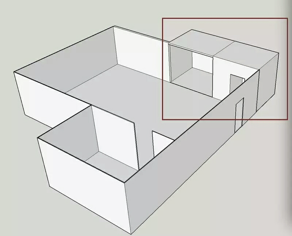

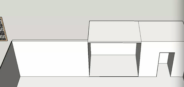

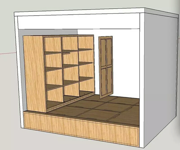

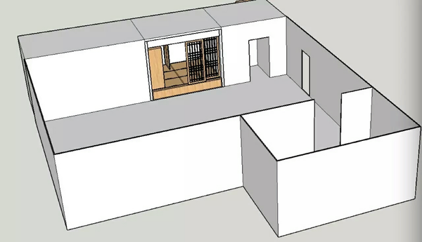

    为了更方便说明情况,屯里的木匠做了个 3D 示意草图。
    嗯,红框的地方就是业主要动手的地方

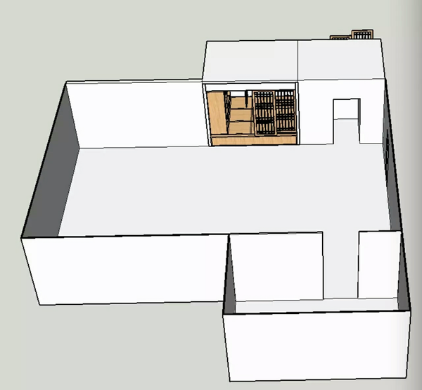

    这其实是一个商住两用的一居兼大开间。正对厕所左手有个空间,尺寸 320cm 宽 X280cm。其实空间也就放个大床的地方。
    这位业主希望能用这个空间给孩子订制出一个独立儿童房
    因为没有窗户,这个房间要兼具私密与通气
    这个时候脑洞天赋就成了关键,业主想起了上面提到的哆啦 A 梦神秘间

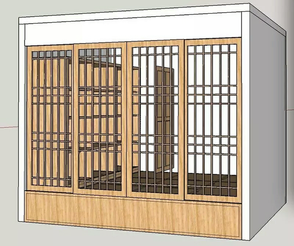

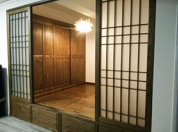

    在各种研究之后,在这位牛性业耐心逼迫下「汗 」,屯里的木匠给出了设计方案,外面为日式推拉门

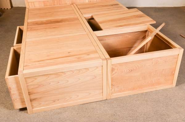

    内部为带有储物功能的榻榻米和衣柜
    订制生产过程按下不表。

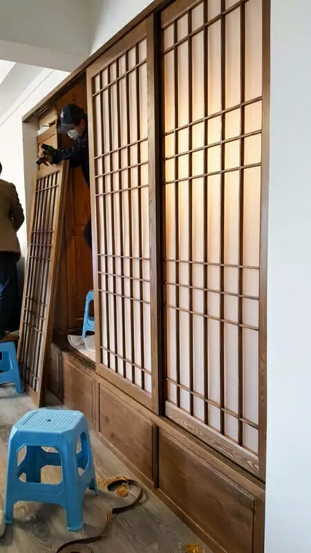

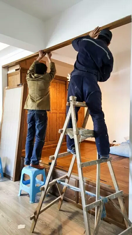

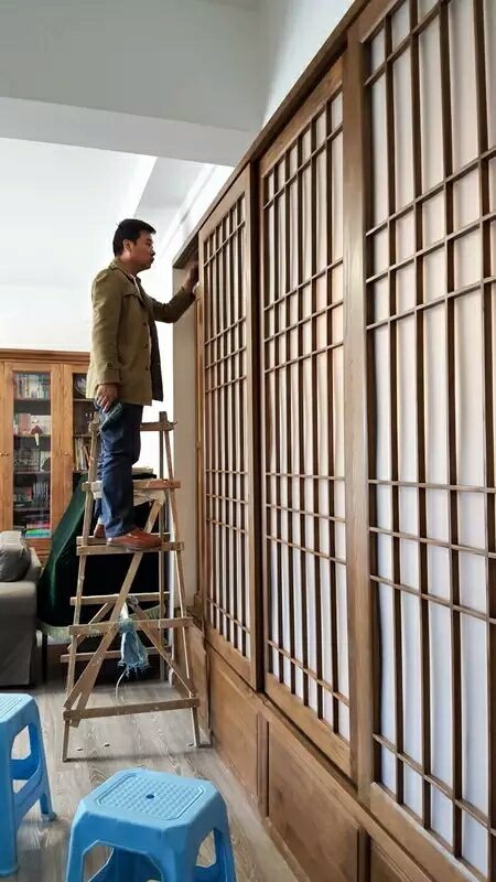

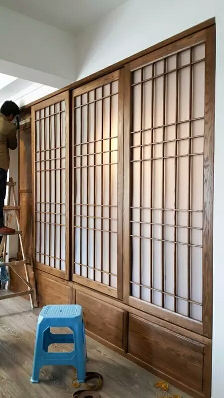

    看看怎么组装。榻榻米安装起来并不复杂,推拉门的门框有点难度
    这是顶置的吊装滑轨,置顶有很多好处,推拉自由,减少底下的摩擦最主要是接触的缝隙导致的难以清理等。还有,会在榻榻米的位置留有通气空间。当然这种推拉门本身也是相对比较透气的。
    耐心的调试
    还差最后一点

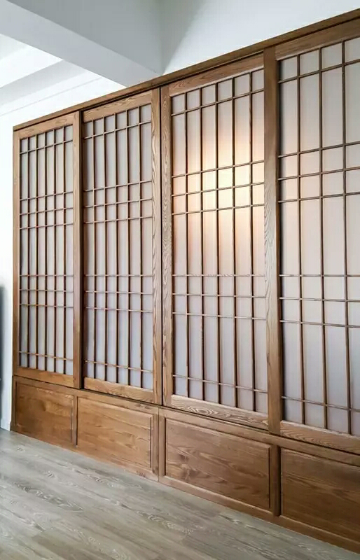

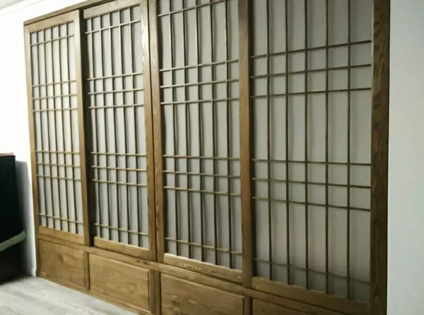

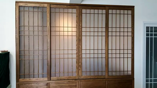

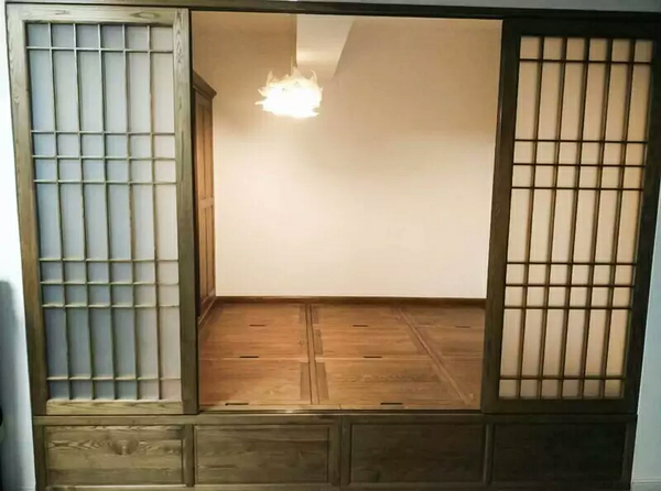

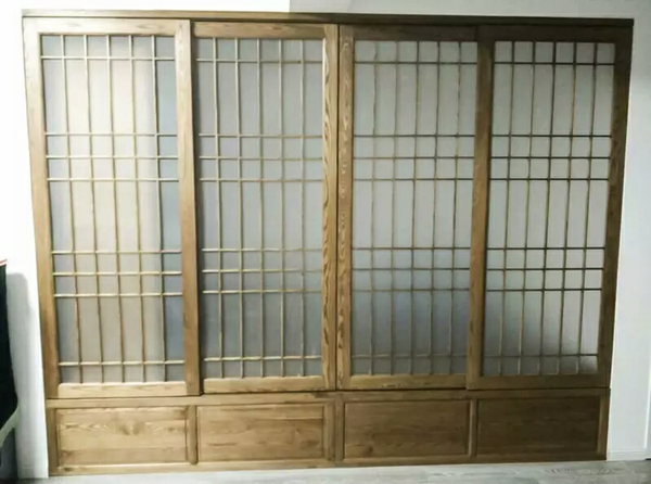

    装好啦。磨砂玻璃让房间亮灯时显得非常的温暖
    打开门里面是衣柜是榻榻米,独立而又实用

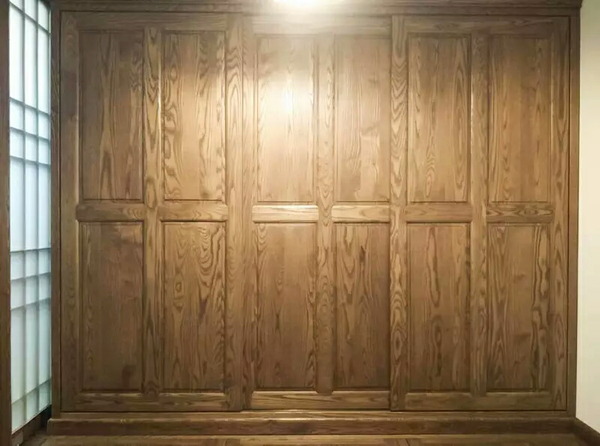

    衣柜也是推拉门,更为方便的利用空间,而且推拉门置顶,底部存有缝隙,便于透气,且推拉门置于榻榻米上面,让家具无缝连接更好打理。

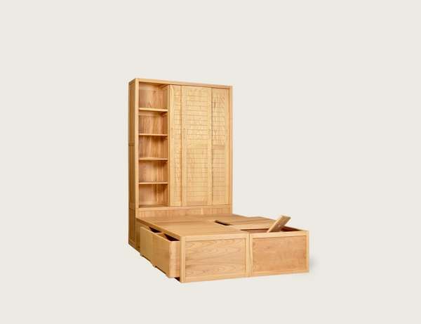

    这是床吗,也算,不算床也行,反正用一个有床功能的榻榻米和衣柜,订制出一个儿童房,没准符合题主「有意思」的要求。
    PS:对喽,这个家具全部使用北美进口的标准烘烤白蜡木,上深色木蜡油的效果。不同手机拍照产生色差,看主门见谅
    我再补充个榻榻米加衣柜的儿童房家具,其实,大家别纠结是不是叫真正的榻榻米,满足自己的需要才是最核心的。
