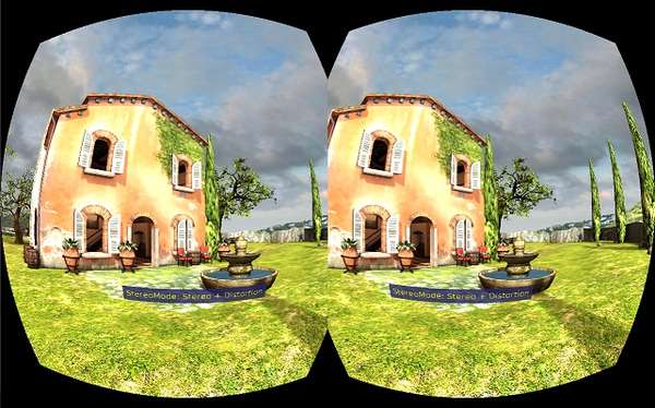

    1. 错误的畸变校正(Distortion Correction): 为了增强用户的沉浸感,VR 设备会采用一组放大镜片来扩大用户的 FOV(Field of View,视角),原理和广角镜头是一样的。但是,视角扩大的同时,图像也会发生畸变。传统的思路是从镜片着手,采用昂贵的非球面镜片来尽量减小图像的畸变。而 Carmack 则逆势思维,在图像渲染时直接进行逆向畸变,然后通过透镜来抵消这一畸变。这样做的好处是显而易见的,它减去了采用非球面镜片所带来的额外成本。而这样做的挑战在于 -- 需要精确地计算逆向畸变的参数值。如果数值不准确,用户通过透镜看到的图像依旧会带有畸变,从而产生眩晕。幸运的是,主流厂商(Oculus, HTC, Google Cardboard, PSVR)都在他们提供的 SDK(Software Development Kit, 开发者工具包)里帮开发者解决了这一问题。
    经过逆向畸变渲染后的图像

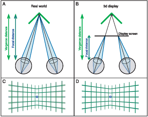

    1. 缺乏深度信息:正常人眼在观看物体的时候,是有焦距的,不同焦距对应不同的视角,在视角内的图像,会很清晰,而在视角外的,就会比较模糊。玩过单反的朋友应该对此有比较深刻的体会。但是,目前的 VR 设备在进行图像渲染时,并没有考虑焦距,都是默认焦距为无限远(既所有的物体都能清晰看到)。这个问题其实并不是非常严重,但是有少部分人会因为这一原因而导致眼疲劳,造成眩晕。
    C 为真实人眼成像;D 为 VR 设备模拟成像
    2. 运动信息感知的错位:这里导致眩晕的原因其实和之前所述的延迟类似,即用户所感知的行动和实际所见产生了错位,更深层次的原因是视觉神经和前庭刺激(vestibular stimuli)之间无法达成一致。比如说,用户在 VR 世界里玩跑酷游戏,但是在现实世界中却静坐着。其实,现实生活中的一些眩晕,也是由这个原因导致的,比如说晕车晕船。
