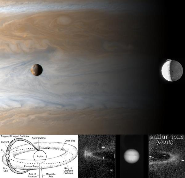

    木卫一(Io),这颗距离木星最近的伽利略卫星,在木星巨大的潮汐力蹂躏下,宛如一颗被揉烂的橘子:它持续的火山活动每年向木星周围注入数千万吨二氧化硫,这些气体随即便被电离成为硫离子、氧离子、电子组成的等离子体,并在木星磁场的禁锢下随木星一同转动,形成温度可达百万度、拱卫木星的等离子体环,向外延展达数十个木星半径(200 余万公里)。
    (上左:卡西尼号拍摄的木星与木卫一;上右:新视野号拍摄的正在喷发的木卫一;下左:木卫一产生等离子体环及对木星磁场影响示意图;下右:木卫一产生的等离子体环中硫离子分布观测结果。)
    在距离木星较近处,等离子体波与等离子体环中电子的相互作用将电子加速到接近光速,产生强烈的同步辐射——这里被叫做“辐射带”。2002 年根据卡西尼号飞掠观测结果发表的一篇《自然》文章表示,辐射带中的电子温度最高可达千亿度(20MeV)。不知好歹的人类探测器一旦接触辐射带中的高能粒子,就会造成电子器件的物理伤害,直至完全失灵。

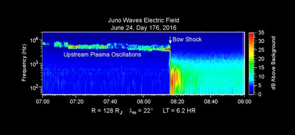

    然而 6 月 24 日,朱诺号已经突入木星磁层顶激波面,犹如独骑挑战恶龙的勇士,越来越迫近木星,和它周围烈焰熊熊的城堡。
    (朱诺号进入木星磁层前后,环境电子密度骤降。但随着朱诺号接近木星,示踪电子密度的等离子体振荡频率还将提升 3 个数量级。)

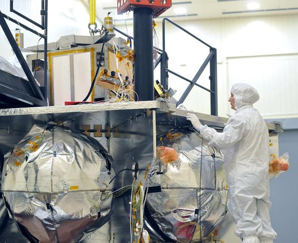

    它的铠甲,是 1 厘米厚的金属钛壳,总重 180 千克。绝大部分科学仪器都在钛壳的保护下,使其遭受的辐射强度减弱 800 倍,至电子器件可承受水平以下。
    它的姿态保持,没有采用成熟的反应轮方案,而是采用略显复古的自旋稳定方案,以节省反应轮所占用的发射质量,为更厚实的钛壳、更多的科学仪器和更充沛的推进剂让出空间。
    (朱诺号的钛壳)

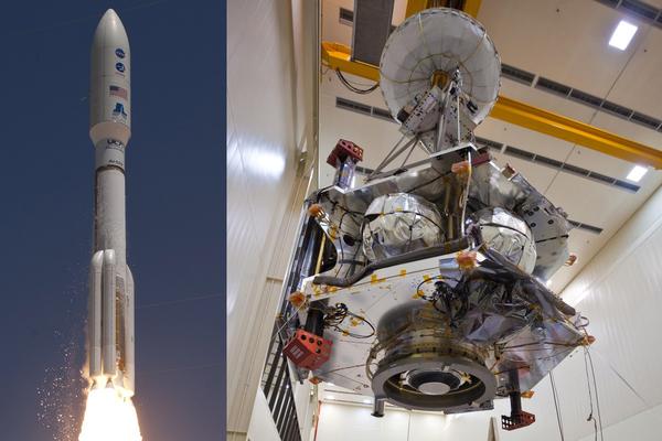

    (左:Atlas V 551 火箭;右:朱诺号,可见球形的燃料仓和底部的主发动机。)
    让朱诺号飞向木星的主要动能来源当然不是这区区一点自带的推进剂。2011 年 8 月 2 日,携带朱诺号升空的,是 Atlas V 551 型火箭。作为曾经把新视野号探测器送往冥王星的同款火箭,它给朱诺号注入 31.1 km²/s²的发射能量,将其送入约 2 年周期的绕日轨道。这条轨道的远日点在火星轨道之外:在那里,朱诺号实施了两次深空机动,使探测器重新瞄准地球飞了回来。这两次深空机动消耗了朱诺号 730 m/s 的速度改变预算。

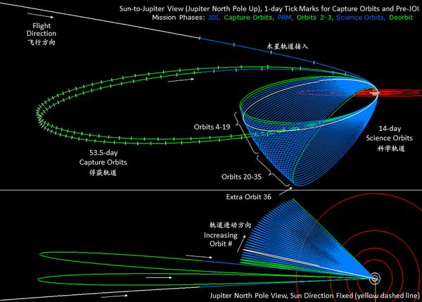

    JOI 成功之后,朱诺号将进入周期 53.5 天的木星俘获轨道。如此绕行两周之后,2016 年 10 月 19 日,朱诺号将实施其最后一次主要变轨,用 350 m/s 的速度改变预算,来实现进入周期约为 14 天的科学轨道。
    (上:木星轨道接入、俘获轨道、科学轨道等阶段;下:科学轨道的进动)
    在那里,朱诺号将连戳木星的“无麟软肋”36 次:它计划用前 3 圈实现轨道的精细调节,然后用 8 圈实现对木星表面每隔 48°经度的 8 个窄条的观测;再用 8 圈将观测区域间隔缩小到 24°;再用 16 圈将其缩小到 12°。在每一圈科学轨道的约两周时间之内,朱诺号只有最接近木星的 6-8 个小时才能有效的开展科学观测;但这 32 圈科学轨道编织的“鸟笼”,足以把整个木星表面纳入囊中。最后一圈,朱诺号将查遗补漏,听候地球指令选择感兴趣的区域实施最后的观测。

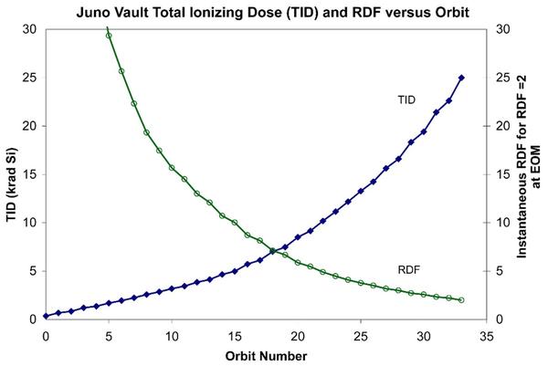

    而木星这只巨龙又岂能善罢甘休。由于木星的高速自转,它的形状严重偏离正球体,而是呈一扁球形。这种不对称的质量分布将持续的作用于朱诺号的轨道,迫使其轨道平面不断进动、轨道周期不断缩短、近木点高度不断增加——是的,木星在一步步把朱诺号推向辐射带的烈焰。到第 36 轨,朱诺号近木点高度已经从 4147 公里增加到 7950 公里,每轨所受辐射剂量也随之增加了数倍:前 16 条科学轨道受到的总辐射剂量仅为后 16 条的 1/4。
    (蓝线表示朱诺号承受的总辐射剂量随绕木轨道数的增加而增加的预期)
    尽管有钛壳护体,也许不是所有的科学载荷都能捱得过辐射带的炙烤。在最坏情况下,木星红外极光测绘仪(JIRAM)可能在第 8 轨之后就报销,微波辐射计(MWR)也可能只能活到第 11 轨。朱诺号携带的唯一一台可见光相机 JunoCam 的画质也将越来越糙,直到被坏点和噪声填满。

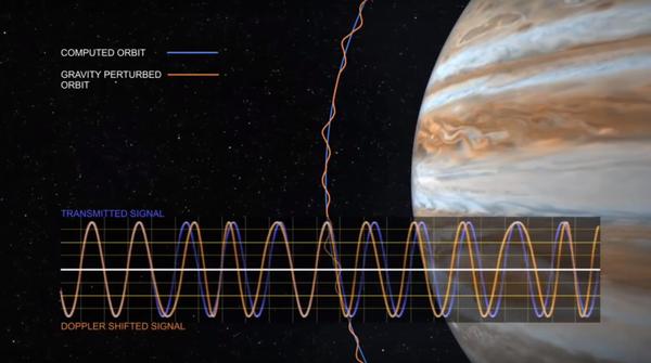

    朱诺号将在飞越木星表面时,持续接收地球发来的信号并立即回复,让地球能通过记录往来信号的开普勒频移,推测朱诺号受到木星引力拉扯导致的速度异常,从而计算出木星内部的质量分布。由于美国深空网只有第 25 号天线能够实施此项操作所需的 Ka 波段通讯,该项操作又必须实时测量,一旦观测日当天受天气影响无法观测,就会造成无法弥补的数据损失。
    (朱诺号利用开普勒频移测量木星重力场示意图。)

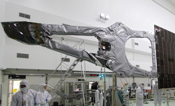

    朱诺号的太阳能电池板末端安装的磁力计形如一把巨大的尖刀,它将对木星外部和内部磁场进行高精度的测量。由于朱诺号覆盖木星全球的轨道设计,朱诺号磁力计也将有机会测量木星三维磁场分布,从而获取除地球以外最精细的行星磁场观测结果。

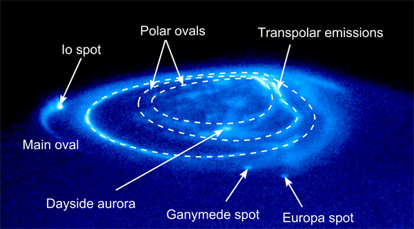

    朱诺号在遭受辐射带高能粒子杀伤的同时,将会准确的记录下高能粒子的种类和能谱分布;在飞越两极的同时,朱诺号还将仔细研究木星的极光过程。
    (哈勃望远镜拍摄的木星极光紫外影像。Io spot 等木星极光中的若干亮斑是木星磁场受到木星卫星直接影响的证据。)

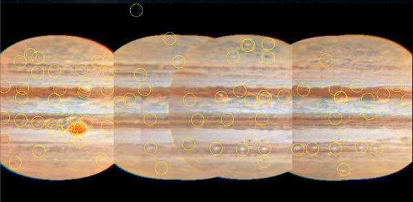

    届时,公众还将可以通过线上投票,为 JunoCam 选定未来的拍摄目标——实际上现在你已经可以开始参与 JunoCam 观测目标选择的线上讨论:JunoCam Discussion
    (JunoCam 拍摄目标线上讨论页面截图)
