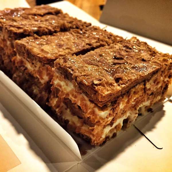

    来来来,先发我最近做的千层酥的图,最难做的反折叠酥皮。
