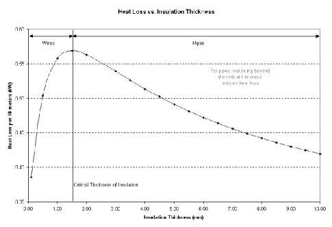

    圆管的绝热层(insulation)并不是越厚越好。
    在包裹绝热层材料的时候,要避开一个 critical point,[​IMG]
    因为:虽然绝热层越厚,热传导的热阻越大,但是绝热层也会跟环境的接触面积变大,导致绝热材料与环境直接的换热量增大。由于热传导量随着厚度递减,但是热对流量随着厚度增加,整个传热系数随着直径先增大再减小。如下图所示,
    (figure credits to https://www.quora.com/What-is-the-motive-of-critical-radius-of-insulation-for-cylinder)
    假设绝热层的导热系数为 k(假设 fiberglass, 0.05w/mK 左右),材料与环境(一般是与空气的自然对流,2 w/m2K 左右),由以下公式
    也就是说,在这个情况下的整个圆管加绝热层的直径要超过 5cm 才行

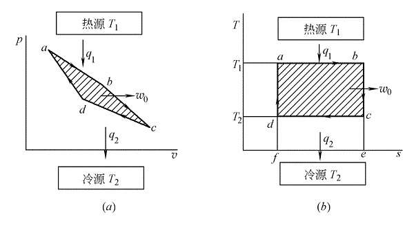

    原因就是,所有涉及到能量过程的机器,都是循环,而循环的理论最高效率是卡诺循环。
    (卡诺循环 - 建环视界)
    如图中所示的循环,在一个冷凝和蒸发温度分别为 Tc 和 Te 的卡诺循环中,其效率已经被固定死了。
    COPh 表示热泵效率,COPr 表示制冷效率。这里的 COP 是 coefficient of performance,它表述了 1 个单位的能量输入能转移多少能量。
    通过手段,我们可以很容易的让 COP 大于 1,也就是说,热泵的效率是比电阻加热更有效节能的。
