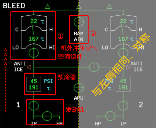

    1、飞机空调的气体是从发动机引过来的,所以温度很高,一般在进入空调组件之前的温度(经过了一个人工不可控制的预冷却过程之后)大概是 150 度到 200 度之间,所以毫无疑问如果不降温直接吹到客舱里,大家就熟了。
    2、如果气体不从发动机引过来,而是直接从机外引入(这是可以做到的),巡航高度高空的气温大概零下三四十度,大家都速冻水饺了,更要命的是,直接使用机外空气,气压不够,大家都会缺氧而死。
    稍微上个简图,气流方向是如左侧箭头所示由下至上,从发动机经预冷器到空调组件,最后到客舱,可以看到①就是空调组件,承担着降温的重任。如果①坏了不降温直接吹出来就是 191 度的热气(其实已经是比发动机直接出来的气体温度低很多了)。如果左侧一整路全部不工作,那还有右侧的可以用,如果左右两侧都不能用了,如果直接使用中间的②机外冲压空气,也就是零下三四十度。
    (这个我亲手标注的图比别家的引用都要清晰明了简单易懂,有木有!)

    1、如果把①关了,其实根本不会有气体流进客舱,因为会把组件的活门直接关闭,发动机的引气过不来,所以不用担心飞行员不小心把组件关了或者飞机一故障就把所有人烤熟,你只是会感觉有点闷。
    2、当左右两侧都失效的时候,飞行员也不会马上打开②冲压空气让外面的冷风飕飕的吹进来,而是第一时间操作飞机紧急下降,同时释放出旅客使用的氧气面罩紧急供氧,此时飞机是像一个慢慢泄气的皮球,一边泄气、一边下降,下降到一个人类可以生存的环境高度后,三千米左右,这时候外界温度一般还挺舒适的,通常情况下十几二十度都有可能,氧气也够了,才会进行进一步的操作。
