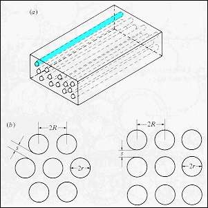

    所谓的碳纤维增强复合材料,其实就是用很多碳纤维,按照一定的方向排布,然后用树脂或者其它黏合材料紧密的连接成一体。比如下图所示,这一根一根的圆柱体就是碳的纤维,而这些圆柱体被中间填充的树脂填充在一起。这些纤维的分布密度直接影响最终的材料性能。正因为这样,我们可以通过调整所谓的 fiber volume fraction,也就是纤维体积比,来控制碳纤维材料的最终性能。简单说,纤维越密,单位体积内的纤维越多,沿纤维方向的强度就越高;反之,纤维越疏,单位体积内的纤维越少,最终碳纤维材料的强度也就越低。

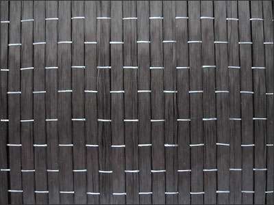

    比如这就是单一方向的。

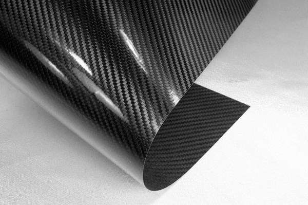

    这个就是多方向交叉的,我们常见的碳纤维的外观就是这种双向交叉的纹理。原始的碳纤维材料就是这样的,其实更像布料,可以弯折,可以卷成一卷。

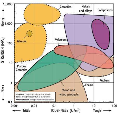

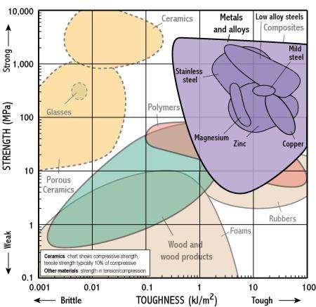

    我们可以比较一下一般的碳纤维和一般的钢材。比如说,我们可以看一下强度和断裂能量的对比。简单说,我们用不同材料做成相同大小的筷子一样的圆柱体。所谓强度就是拉断这根筷子所需要的力,而所谓断裂能量就是用一个大铁锤砸断这根筷子所需要的能量,一定程度上体现的就是材料的抗冲击能力。
    上图中的纵轴 Strength 就是抗拉强度,而横轴 toughness 就是断裂能量,也叫韧性。比方说,最左上角的是 ceramics(陶瓷)和 porous ceramics(多孔陶瓷),比如我们熟知的钻石和玻璃,强度相当高,但是韧性非常低,一摔就碎,一砸就烂。再比如说右下角的 rubbers,橡胶材料,比如我们常见的轮胎,韧性很好,变形很大也能自己恢复,不会轻易断裂,但是强度却不太高。还比如说左下角的 foams 塑料泡沫,强度和韧性都不行,既不结实,还一掰就碎。
    显然,对于赛车的底盘和车身,我们希望能有一种强度和韧性都很好的材料,既结实又不容易碎,也就是图中右上角深紫色的 composites 纤维复合材料和淡紫色的 metals and alloys 金属材料。从这里我们可以看到,FRP 纤维复合材料和传统的金属材料的韧性,也就是冲击性能,基本上是类似的。
    比如同样是金属材料,铜的韧性强于钢材,但是强度却明显低于钢材;而低合金钢的强度相比钢材有大幅提升。

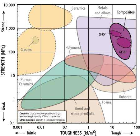

    再比如同样的纤维复合材料,碳纤维 CFRP 的强度要明显高于玻璃纤维 GFRP,但是碳纤维的韧性要差一些。
    就拿碳纤维和我们常见的钢材来说,对比一下这两张图,碳纤维的强度在 400 到 800 兆帕左右,而普通钢材的强度为 200 到 500 兆帕,并没有达到数倍乃至十倍。再来看韧性,碳纤维和钢材基本类似,没有明显的区别。
    当然,对于抗冲击性能的评价非常复杂,测试方法也有很多种,比如传统的断裂韧性的测量,再比如低速的 Charpy 或者 Izod 冲击试验 ,再比如高速的子弹冲击试验,或者是专门针对 FRP 材料的平板 drop weight 冲击等等。碳纤维材料的冲击性能受温度和加载速度的影响也很大。不同的应用领域关心的测试条件也不尽相同,而相应的破坏模式也不一样。这里我们只是笼统的用韧性这个概念,只是为了说明碳纤维的韧性跟钢材基本处在同一个数量级上。

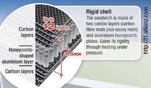

    比如说,今天的 F1 赛车的底盘和车身,并不是简单的单层碳纤维,而是一个三明治结构,上下两层碳纤维材料,中间是铝合金或者其它纤维复合材料制成的蜂窝状结构。上下表面的碳纤维一般是多层碳纤维复合在一起,每一层就是我们上面说多方向交叉的时候提到的那种碳纤维布料。通过改变中间蜂窝的高度就可以调节整个系统的刚度。而这些蜂窝因为是六边形中空结构,事实上本身的重量是很轻的。本田车队的测试表明,跟没有中间蜂窝状铝合金的单纯碳纤维相比,加入了厚度为 3 倍碳纤维厚度的铝合金蜂窝之后,重量增加了百分之六,但是刚度变为了原来的 37 倍。同时,在事故发生的时候,这些铝合金蜂窝的变形和断裂可以吸收很多撞击能量。就好比密密麻麻放了很多易拉罐,你得先把这些易拉罐踩扁了才能接触到内层的碳纤维。

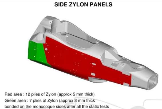

    再比如说,今天的 F1 赛车设计中常见的安全舱 suvival cell 的概念。简单说,车手座舱必须是一个安全舱,不能发生断裂,不能发生大幅变形,也不能被任何碎片刺穿。美军著名的 A-10 攻击机之所以有令人咂舌的战场生存能力,原因之一就是它的飞行员座舱被戏称为「钛合金浴缸」,飞行员被钛合金装甲严严实实的包裹在中间,一般的小口径高炮根本无法击穿。而 F1 赛车同样也是如此,在三明治碳纤维的基础之上,还会加装 Zylon 装甲。Zylon 也是一种纤维复合材料,强度远远高于碳纤维,跟凯芙拉一样被应用在防弹领域,所以好钢用在刀刃上,专门用来保护车手。同时安全舱周围还会用 Nomex 防火纤维填充蜂窝夹层,起到阻燃的作用。下图的例子就是安装在印地赛车座舱侧面的 Zylon 装甲,F1 赛车也是类似的设计。
