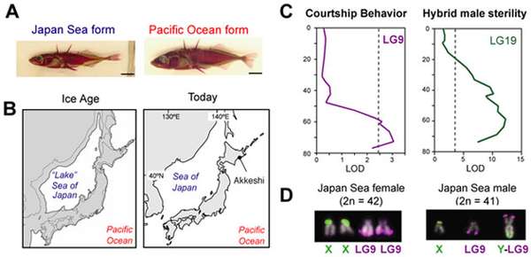

    举个栗子,Japan sea stickleback
    (图片来源:出版物| 生态遗传学实验室 - 北野实验室)
    A 图就是两个 incipient species or nascent species(初期物种)的样子。
    为什么说它们是正在分化着的物种?因为它们之间的生殖隔离尚不完全:
    可能是平时生境不同,比如一个主要活动区域在浅海,一个在深海,生活区域不同,碰上对方进行交配的几率随之降低。
    可能只有交配前的择偶选择,选择跟自己长的像的交配,而在实验室条件下,人为把物种 2 的形态转变成与物种 1 一样时,物种 1 就可以与物种 2“自由”交配了。
    可能自然界中交配仍然在发生,只不过交配产生的后代不可活或者不可育,或者适合低比父母本低。
    总而言之,没有达到人与黑猩猩的生殖隔离 / 物种分化程度。

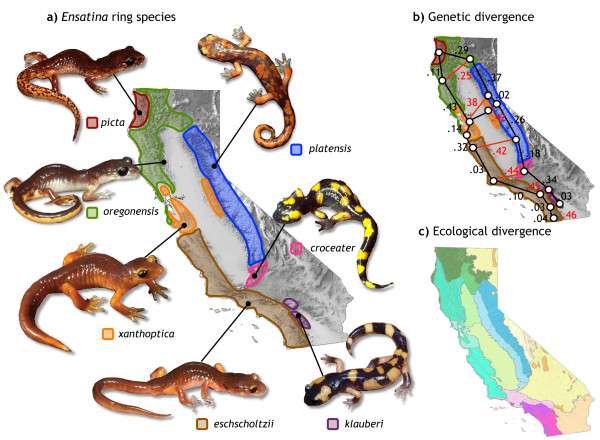

    比如,在美国加州沿中央谷呈环状分布的埃氏剑螈
    (图片来源:2011-BMC Evol Biol.-Predictors for reproductive isolation in a ring species complex following genetic and ecological divergence )
    从形态上观察(上图 A ),以北方形态 picta 为起点,向南扩张的两个群体,形成两个连续的渐变群。而在南方、环形“终点”的位置,两种形态( eschscholtzii 和 klauberi )存在着显著的差异。
    从分子证据上来看(上图 B ),靠近环起点的位置,分化程度相对小(红线,0.25 ),而越靠近环终点,地理隔离两边的群体间的分化程度越大,在环终点的位置,达到了 0.46(下方红线)。

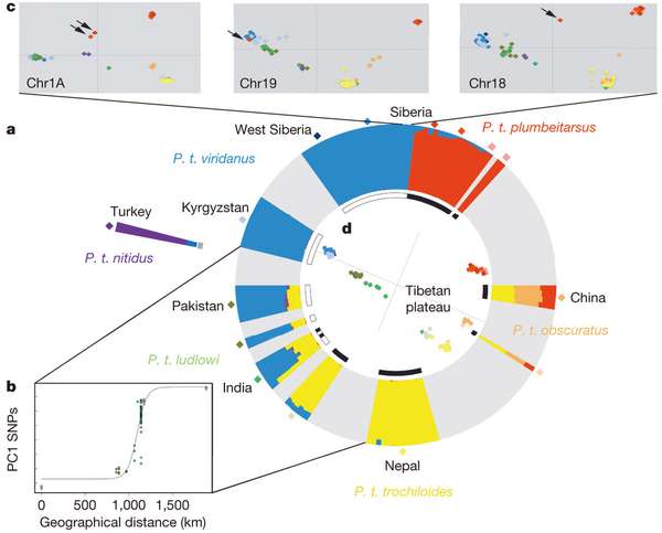

    另一个例子是分布在喜马拉雅山附近的暗绿柳莺( greenish warbler )
    2015 年 Nature 上的一篇文章通过高通量测序技术对环上不同位置群体的共 95 个个体进行了全基因组测序,与斑胸草雀的基因组进行比对后,筛选出了大量的 SNP 位点,可以用来进行群体结构的分析。
    ( 2014-Darren E. Irwin-Genomic divergence in a ring species complex )
    聚类结果显示在上图,大环上,一个颜色对应一个 genetic cluster(基因组)。
    内侧的白色条和黑色条对应两个渐变群。
    可以看到,上方的蓝色和红色区域,两个 genetic cluster 清晰独立、“混合”部分很小。这个位置是环的终点区域,鸟类的形态差别、分子分歧,程度都较大。
    而在环的其他部分,往往可以观察到形态连续过渡的群体,genetic cluster 也往往有“杂合”的分布。
    值得注意的是,在左下方,可以看到一个非常陡的曲线,原文作者想说的是,在环的其他部分,虽然从形态上看是连续、过渡的分布,而分子上可能出现 genetic break (基因断裂),也就是分子标记在临近两个群体中,可能差异很大。因此,形态与分子在空间上的分布,并不是完全一致。
    这个发现并不会拒绝环物种和中间形态的存在,但是它强调了 ring species complex (环物种复合体)在形成过程中,存在着间断性的地理隔离事件,因此是一种 sympatric speciation(同域性物种形成)和 allopatric speciation(异域性物种形成)的混合模式。
