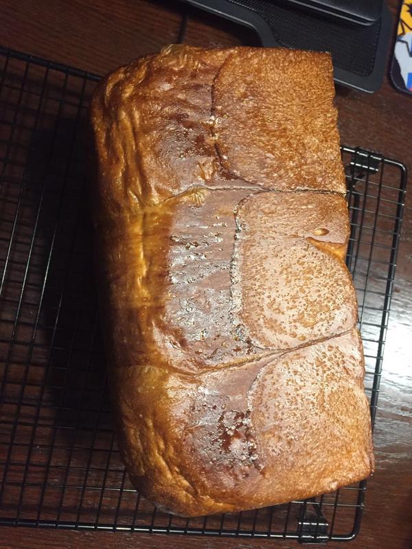

    • 面团表面就是不光滑,好多大大小小的气泡啊
    原因分析:
    1,排气不均匀,排气时注意力道的把握,尽可能将面团内的二氧化碳排出,气泡拍碎。
    2,面团的一发分割后松弛不到位,面筋力气过大,不容易整形,容易扯伤。
    3,揉圆整形时力道过大,损伤了面团。

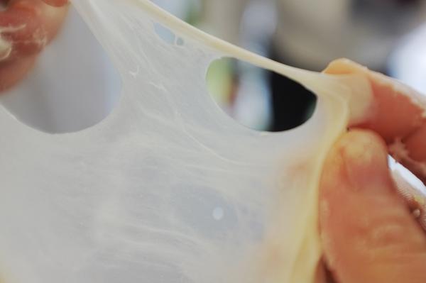

    • 面团低矮,没有发起来咋回事儿
    原因分析:
    1,一发或者二发的时候已经发酵 over,面团完全塌陷没有气力。
    2,模具和面团重量的比例不符,偏小,发不满而导致判断失误。
    3,和面时面筋没有打到扩展状态,保持气体的能力差。

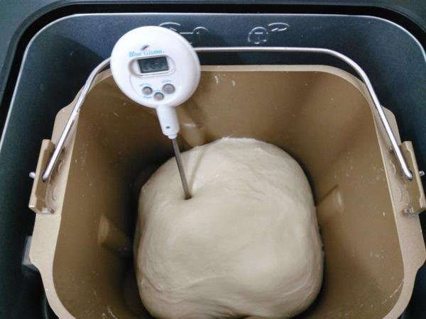

    • 出面温过高,面团还未打到位,如何处理
    原因分析:
    1,下次打面适当控制水温,降低水温(加入适当碎冰)和面粉温度,甚至是容器温度。
    2,打到位的面团可以缩短一发的发酵时间。
    3,在打面机或者面包机外部捂着冰块一起打。
    4,和面前采用水合法,面粉和水搅拌均匀静置,使其自我分解产生面筋,可以缩短打面时间。

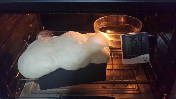

    • 发酵过头啥样的,有图有真相
    发酵 over 如何判断是个大问题,一般在一发和松弛成功的情况下,吐司以 1:4 的容积比放入模型,发到 8 成满是一个相对合理的区间。
    1,用手碰一下面团,不黏手,均匀光滑有适当回弹,但会留下轻微痕迹的,一般就差不多发好了。
    2,如果发过,面团塌陷,表面已干,还能看到表皮下组织大大小小已经僵硬的气泡。
    3,二发环境需要高温高湿,注意温湿度的控制,表皮太干面团容易皲裂,温度不够发酵时间会过长,直接法二发一般在一个小时左右,超过了一般不太好。

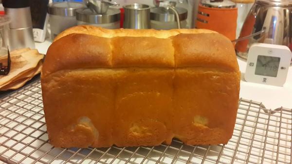

    • 我的面包出炉就缩腰
    原因分析
    1,出炉没有震出多余气体,并且震出模不够及时。
    2,烤制时间不够,面包没有烤熟。
    3,面包在炉内遇冷空气,易回缩。
    4,出炉面包脆弱,不小心磕伤碰伤。
    5,面包发酵过头,支撑力不够。
    6,面团摆放的原因,导致一侧面团脆弱。

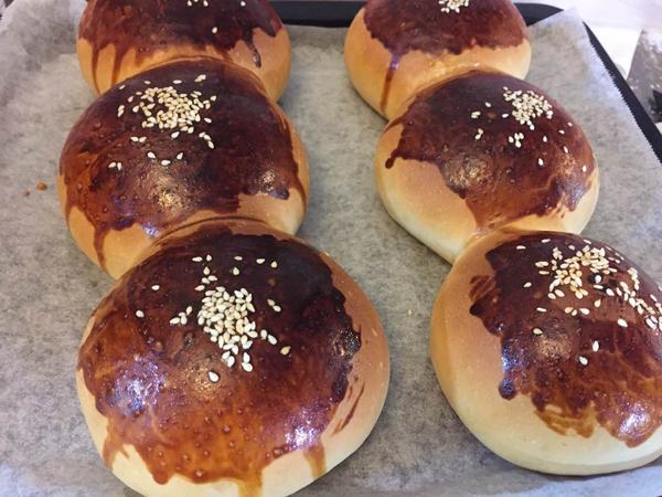

    • 刷蛋液还是不刷蛋液
    原因分析
    1,蛋液太浓稠,没刷均匀,边缘也没有刷得全面,也没有稍微晾干
    2,可以在蛋液里适当兑水,让刷子更容易拖动
    3,吐司不要刷蛋液,刷不好很丑
