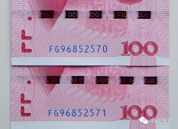

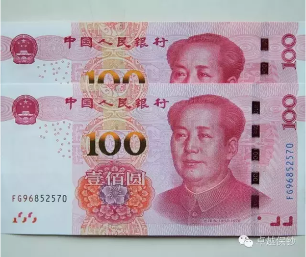

    至于第二张图里出现的错位,其实是人民币纸币在生产时安全线“漂移”的结果,如果题主拍全的话,应该看到此时两张百元券的右边已经对不齐了……因为“2005 年”和行长印章的胶印图案都已经整体发生了偏移。但在实际情况中,即使有上文所说的“公差”,两张纸币的印刷也远不会达到这么大的差距。

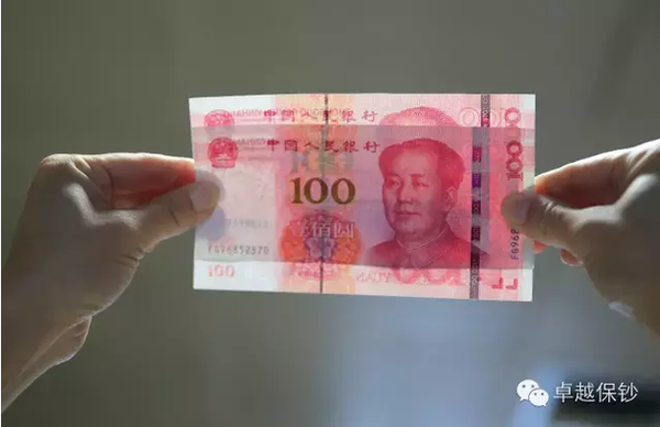

    安全线的“漂移”在新版 2015 年版百元券上是这样的:
    这些错位的安全线,并非生产时的疏漏,更不是所谓的错版人民币,而是钞票纸生产过程中的有意为之。
    人民币是采用专业技术、依靠专业设备进行的现代化生产的产物。在设计时不仅要考虑到审美需求和防伪措施的应用,还要满足大规模生产的要求。而安全线错位就是源于生产的需要。

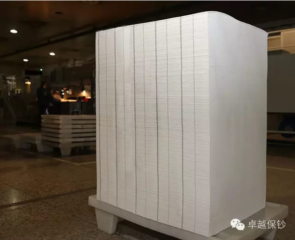

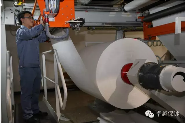

    一张钞票纸厚度大约 0.1 毫米,一根安全线厚度大约 20 微米,二者叠加的部位就会比纸的厚度略厚一点,对于一张纸而言,这点差异可以忽略不计,但在生产过程中,纸张会被卷成轴:

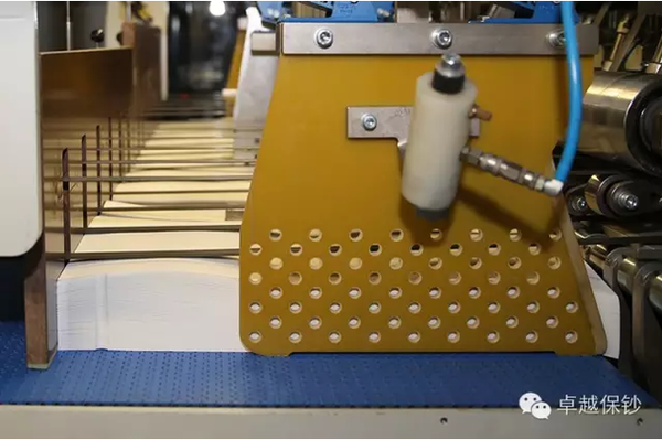

    被裁成块:

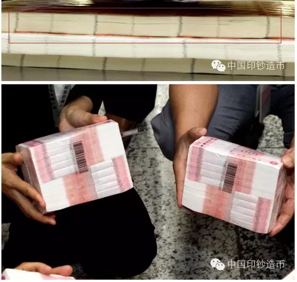

    被码成垛:

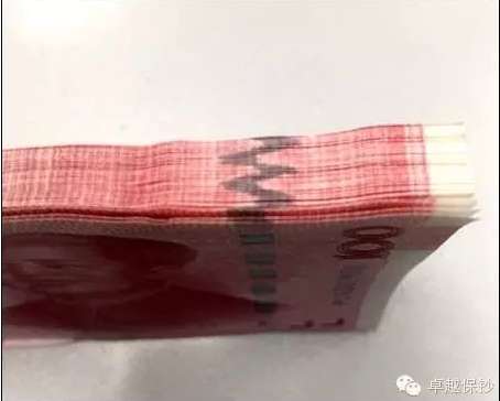

    当几千张、几万张钞票纸重叠在一起时,这微米级的差异就会成千上万倍地放大,造成纸面不平,不仅会造成纸张在生产中起皱、起折,还会直接影响印刷。所以聪明的印制人想出了让安全线在纸中摆动起来的高招,摆动的结果就是这样的:
    体现在大家拿到的人民币上就是这样的:
    当然,前提是这样的摆动有着严格的范围标准。这样做,裁切后的每一小张的安全线位置可能是错开的,但纸面平整性有了保证,从而解决了后期卷取、裁切、码垛、印刷、封包,乃至发行中的诸多问题。
