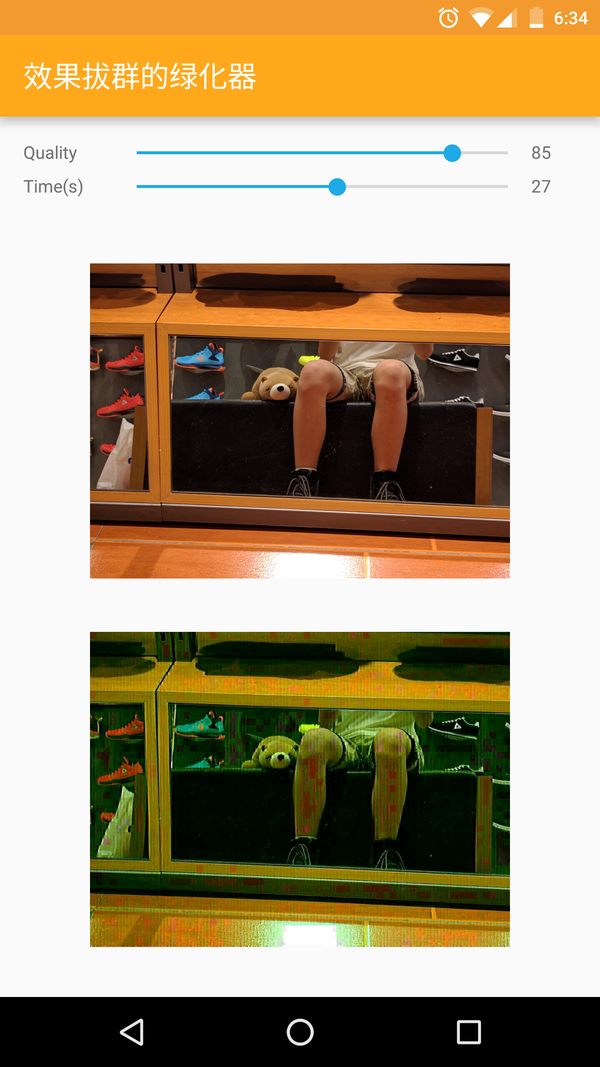

    我自己做了一个我这辈子写的第一个 Android 的小程序(我真不敢斗胆叫做 App),模仿一个正常的应用,反复 JPEG 压缩。发现还真是那么回事。顺便完善了一下,做成了“效果拔群的绿化器”。
    源代码已开放:terribleGreen/MainActivity.java at master · LionNatsu/terribleGreen · GitHub(开源许可证:Apache License Version 2.0,欢迎提供 PR)

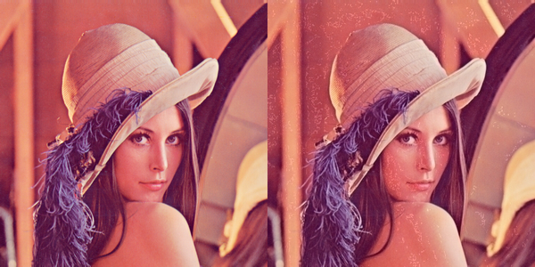

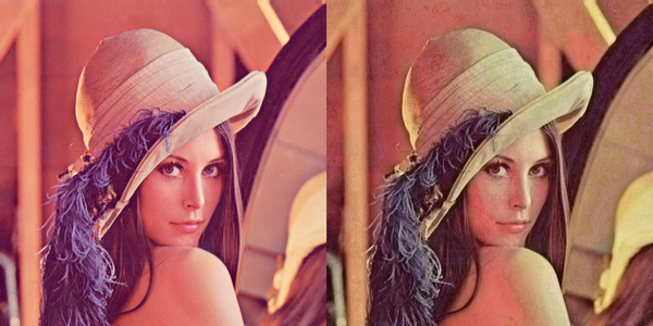

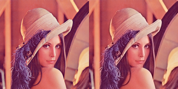

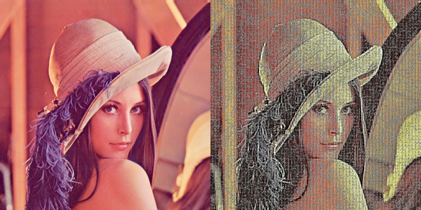

    示例:左边为原版 Lena 酱,右边均为压缩质量设置为 80%,重复 30 次。
    完全 Skia 原版效果(即 Android 的):8-bit 变换,移位除法,JDCT_IFAST 方法。
    画质严重劣化,色彩偏绿。
    不辣眼睛修正效果:8-bit 变换,移位除法,JDCT_FLOAT 方法。
    可以看到关闭 JDCT_IFAST 之后画面细腻了。
    继续修复舍入漏洞的效果:8-bit 变换,正常舍入的除法,JDCT_FLOAT 方法。
    可以看到色彩偏绿的问题被正确四舍五入修正了。
    回归原版 libjpeg-turbo 的压缩效果(现在的新版 Android):16-bit 变换,正常舍入的除法,JDCT_FLOAT 方法。(其实原版是 JDCT_ISLOW,但差别不大)
    比起 8-bit,少了很多“色斑”,因为精度高了,色彩分辨率更高,或者说颜色的层次更加细腻。
