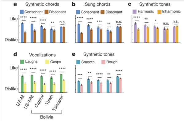

    会不会是因为原住民听耳机感到新奇(或者因为交流不畅)因而没有报告原本会有的偏好呢?答案是不会,这里贴一下实验结果好了:
    上面的柱状图代表被试对音乐的喜欢程度,越高越喜欢。每一组最右边是提斯曼原住民。(a)和(b)是协调 / 不协调和弦,可以看到美国人对协调和弦的偏好最明显,而提斯曼人则没有偏好。作为控制,比起喘气声,所有人都更喜欢听到笑声(d);比起粗糙的声音,所有人都更喜欢平滑的声音(e)。

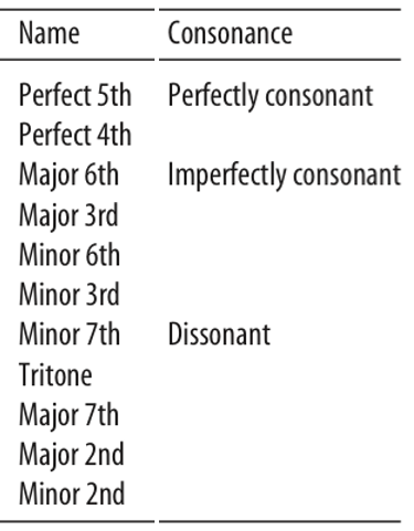

    在学术上(听觉神经科学和音乐心理学上),前者叫做谐和的(consonant),后者叫做不谐和的(dissonant)(见下图)。
    图 1:西方音乐中谐和(consonant)和不谐和(dissonant)的和弦。截图自 Bones & Christopher 2015.

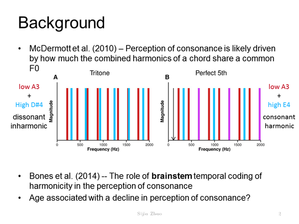

    我们现在所猜测的相关原理,在 McDermott et al. 2010 这篇 Current Biology 中有一个很好的概括(我懒得翻译啦!)。反正为了测试到底声音的什么特性和谐和性有关,Mcdermott 测试了 250 名美国学生,发现人们认为没有 beats 的并且有 harmonic spectra 的声音更好听。但和对谐和的偏好相关的因素只有对 harmonic spectra 的偏好。同时对 harmonic spectra 的偏好也被发现与被试者的音乐教育长度相关。
    所以,他们总结道,对谐和的感知应该是由「和弦中的音的泛音重叠多少」所决定的 (McDermott et al. 2012)(见图 2)。In the case of the dissonant tritone (A), the harmonics of the combined spectrum are irregularly spaced and therefore inharmonic. In the case of the consonant perfect fifth, the harmonics of the combined spectrum are regularly spaced and in some cases perfectly coincide (violet bars).
    图 2:谐和的感知应该是由「和弦中的音的泛音重叠多少」所决定的(取自我自己的周会 ppt)
    来自诺丁汉大学的 Bones et al. 2014 进一步发现,脑干中的 inferior colliculus 在编译泛音上有重要作用(The harmonic structure of a chord is temporally coded in the inferior colliculus.)。并且,this neural temporal coding of harmonic structure predicts individual differences in the perception of consonance in young normal hearing subjects.
