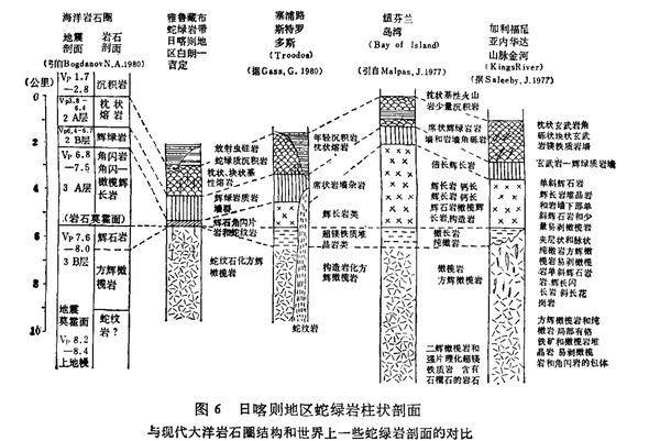

    @summer ice 大人提到了蛇绿岩和大洋地壳的结构,并告诉了我们大洋地壳中是可以有酸性岩的。没错,比如大洋中的一些斜长花岗岩,并且她的上排右图已经表达了洋壳结构的复杂性,但是我们会发现不同岩性出现的顺序还是问题不大的。蛇绿岩 Ophiolite,我就不多再讨论了,题主应该也有一定知识背景。不过必须指出蛇绿岩的传统概念基本都是有问题的,外国专家们误以为看到的几个经典剖面就是大洋岩石圈切开的应有的样子,然而许多研究区与之相悖,以西藏的为例,雅江蛇绿岩并不发育堆晶岩和席状辉绿岩墙群(图片来源是这里,点大看):
    雅鲁藏布蛇绿岩——事实与臆想 -Yarlung Zangbo ophiolite:A critical updated view
    其实西藏的蛇绿岩在 1939 年就有人提出来了:Central himalaya geological observations of the Swiss expeditions 1936,希望大家能感受到研究、探索与争辩以及确立共识之艰难。@summer ice 还提到了现代洋壳年龄的问题(它取决于板块的大小和运动速度,进一步取决于岩石圈、软流圈的热状态和成分),认为这个时间尺度内不足以使洋壳产生高度分异的复杂结构或成分,这在一定程度上可以解释大洋地壳相对简单的结构。
