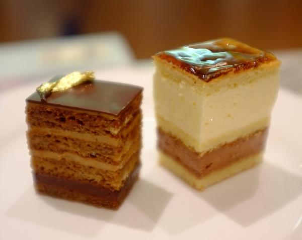

    2,分蛋打发(biscuit)
    分蛋法的蛋糕口感不像全蛋那样绵密柔软,质地相对酥松干燥一点,由于蛋白起泡性比较强,气孔也比较大。运用的甜品也非常的广泛,根据比例的不同口感有些许差异。
    将蛋白和蛋黄分开打发再混合后,用裱花袋挤在烤盘上,画出需要的形状再撒上糖粉烤制的 biscuit(类似手指饼干的口感),是分蛋法的代表。大家熟悉的戚风蛋糕也是同理。
    代表甜品:洋梨夏洛特 / 歌剧院 / 提拉米苏

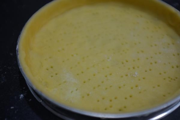

    4,塔类面团(pâte a sablée)
    顾名思义,这类面团一般是用做塔类甜品的基底,口感酥脆如黄油饼干,黄油香气浓郁。
    4-1 油酥 / 脆层 (pâte sablée)
    在制作中用小麦粉和黄油用搓砂的手法搓匀,多次切割形成肉松状态,加入鸡蛋混合成团,极大可能的避免面筋形成,质地非常酥脆。
    代表甜品:柠檬小塔 / 杏仁萨布列
    4-2 水油酥(pâte brisée)
    在基础原料上添加了水,比纯粹的油酥面团在组织上更结实。口感更有韧劲。也更适合需要和蛋奶液一起烤制的甜品。
    代表甜品:诺曼底风塔 / 法式苹果塔

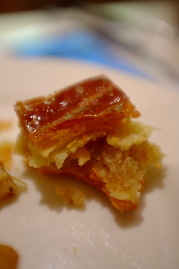

    5,千层酥类(反折千层)(feuilletée)
    派皮以千层酥为代表,层层叠叠的百重派皮轻薄酥脆,那一碰即碎的口感,和醇厚的黄油香充满了犯罪感又让人欲罢不能。千层是一个泛指,并不是层数越多口感越好哦~~
    尽量不揉出面筋的面团折入优质的开酥黄油,经过多次的擀制和翻折,制作出百层的组织。烤制后黄油融化形成完美的千层酥。在制作过程中需注意面团和黄油的厚度要一致,擀得又薄又均匀是技术的难点。
    代表甜品:拿破仑 / 蝴蝶酥 / 脆片苹果派

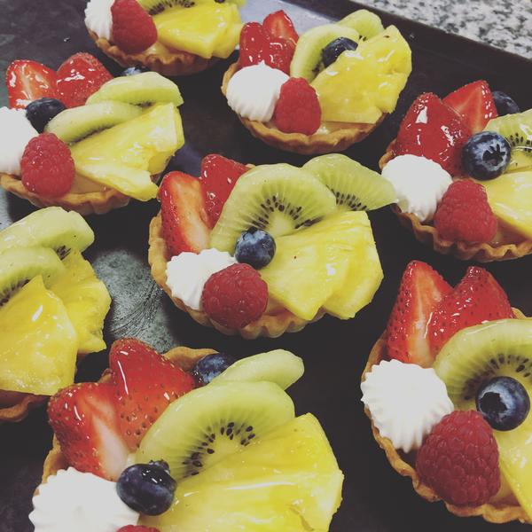

    8,卡斯达奶油(crème pâtissiere)
    香甜的卡斯达奶油在口中融化,大概是吃甜品最美妙的享受了,它在口味上多变,有浓郁的黄油香气,加热牛奶的同时,通过蛋黄的凝固力和小麦粉的糊化反应造就他绵密扎实的口感。制作起来费力也颇有难度,称得上甜品师入门的基础课题之一,而大多数制作中都会添加香草籽。
    代表甜品:泡芙 / 水果塔

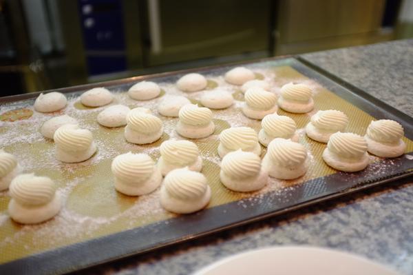

    9, 意式蛋白霜(meringue italienne)
    稳定又结实的蛋白霜非意式蛋白霜莫属,保持力非常强,所以除了做成慕斯内馅以外,经常在糕点的装饰上见到它的身影,火枪喷过不仅不消泡,还能留下美丽的烧灼痕迹。它是将煮至 112°~120°之间的糖浆倒入打发中的蛋白里制作而成。糖浆的判断和打发的程度控制,是制作的难点。
    代表甜品:蛋白饼 / 蒙布朗

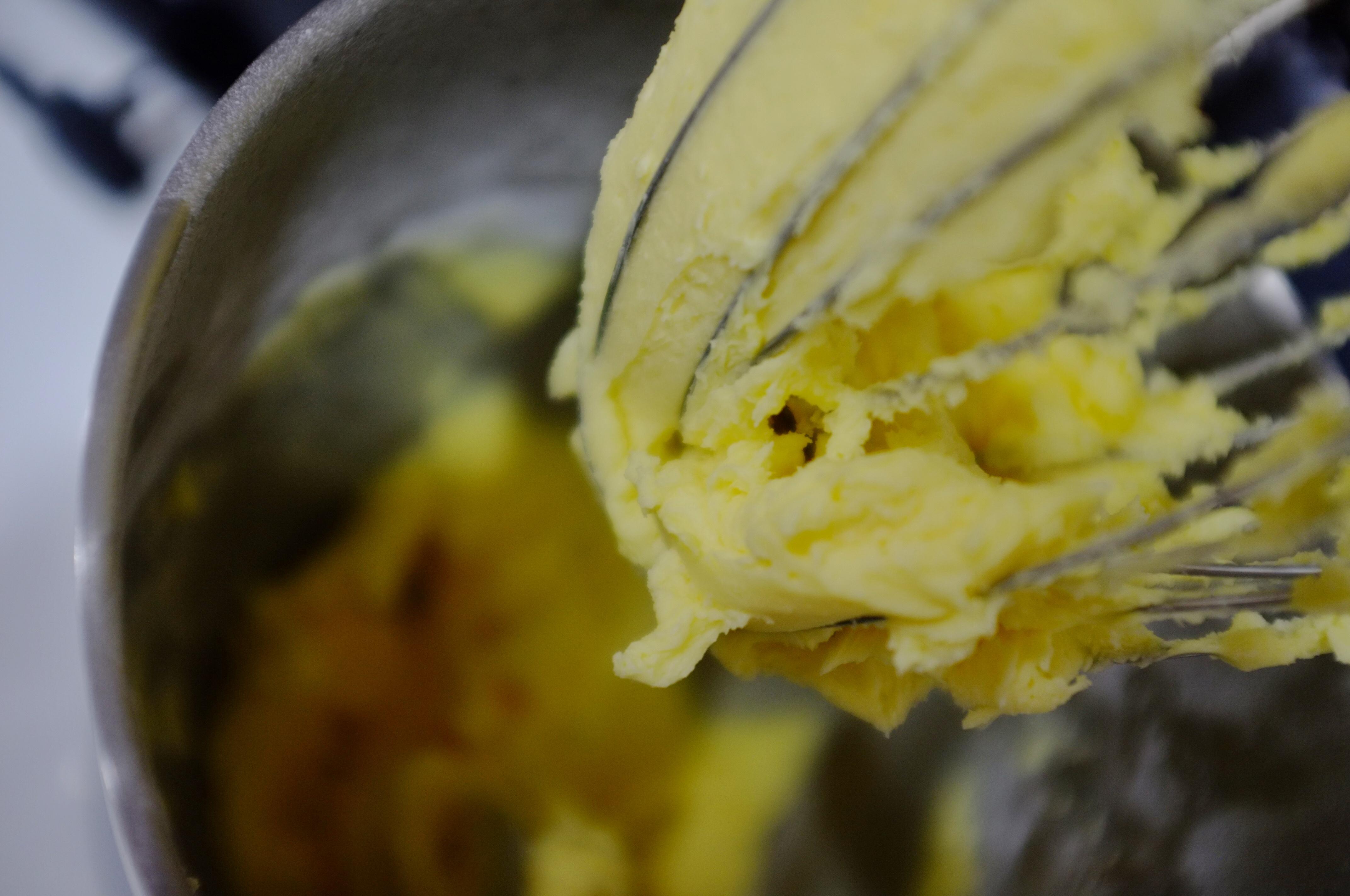

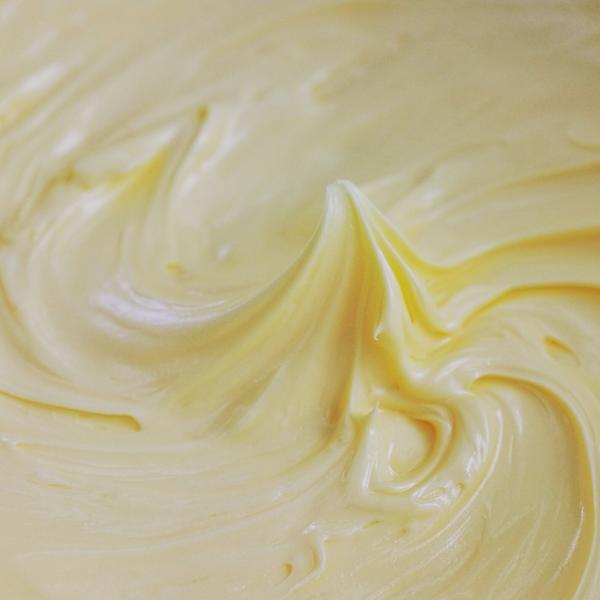

    10,黄油酱 (crème au beurre)
    口感上比卡斯达酱来得醇厚浓重,就像在吃打入空气的黄油本身,将室温融化至软的黄油充分打发成膏状,再添加各种口味的果汁砂糖充分乳化而成,也可以添加英式蛋奶酱,意式蛋白霜或者炸弹面糊制作成更富有内涵的多变黄油酱。用在塔类的甜品内馅居多,而较为稳定不易融化的结构,也非常适合制作各种装饰类的抹面。
    代表甜品:Praline 马斯寇特 / 杯子蛋糕等

    杏仁奶酱有浓郁的杏仁香气,松软有弹性,一般制作之后会放进烤箱里烤制后再食用,它由杏仁粉,砂糖,黄油,鸡蛋这四种基础原料构成,因为没有面粉,成型起来比较困难,杏仁奶酱经常是和塔皮一起烤制,多一层口感和风味。我们经常会在水果塔的基底里看到它。
    代表甜品:水果塔 / 国王饼

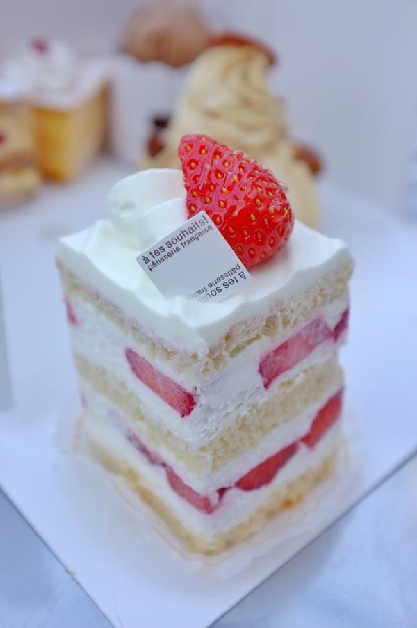

    • 草莓蛋糕=1×7
    • [​IMG]
    日本的传统西点草莓蛋糕(gâteau aux fraises),最基础的是由海绵蛋糕和香缇鲜奶油构成。松软的蛋糕胚和奶香浓郁的鲜奶油,反而更考验甜品师的技艺。
    奶油蛋糕的基础上,经常可以变幻多种季节限定的水果蛋糕,由于组合简单,原材料的品质就大大影响了出品的质量。

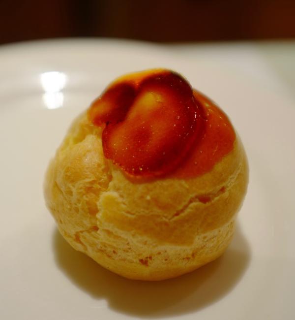

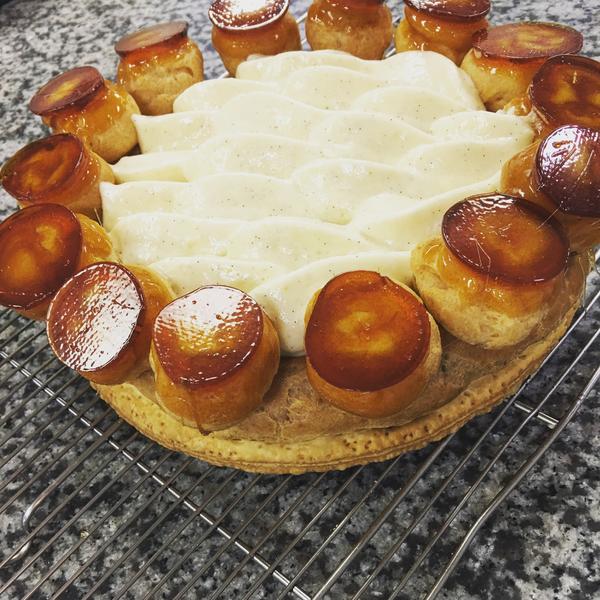

    • 圣多诺荷=5×6×8×9
    泡芙是不少女生的心头好!简单的泡芙由泡芙面团和香缇鲜奶油组合而成,希望口感更富有层次,一般还会加入卡斯达酱来作为搭配。好的泡芙外壳有弹性又松软,内馅的奶油轻盈,一口一个感觉没有负担,经常让人不小心就会吃多了。
    圣多诺荷就是高阶版的组合了,泡芙加上酥皮构成塔底,上面挤上卡斯达酱和意式蛋白霜混合的奶油~别提多罪恶了~
    这款甜品之经典,“巴黎御膳房”这部电影里不多的甜品里它出镜率可高了~

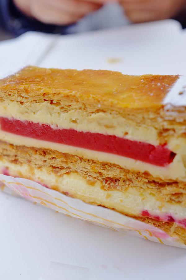

    • 拿破仑:5×7×8
    拿破仑(mille-feuille)酥脆但又热量爆棚的经典甜品拿破仑一直让人又爱又恨,一口咬下去酥皮碎成渣,内馅的卡斯达酱加上云朵般的香缇鲜奶油,还顾得上什么吃相呀~!

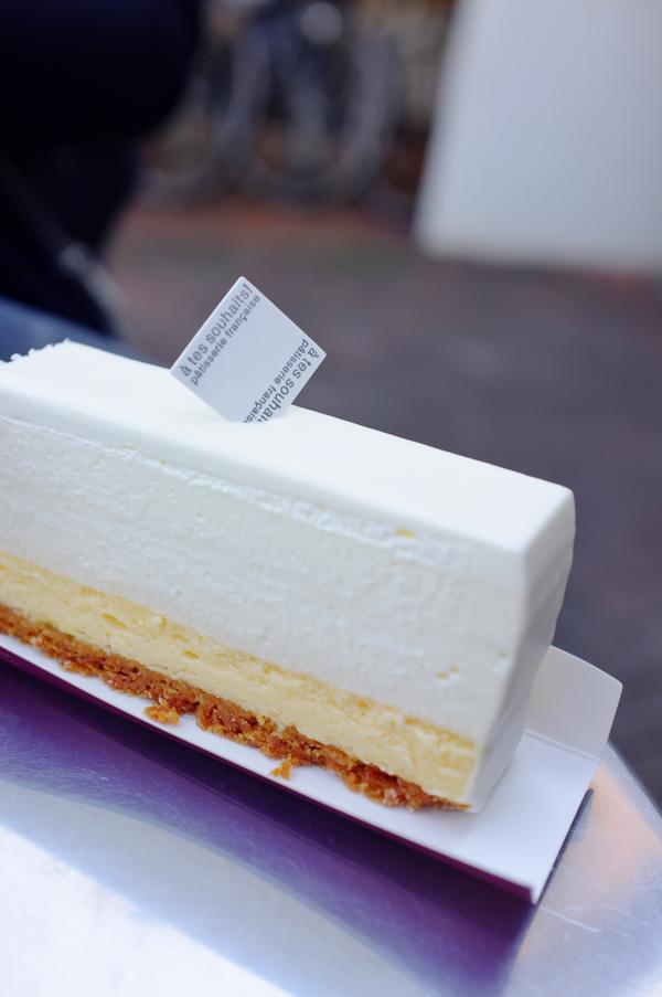

    • 慕斯蛋糕:2×3×5 或者 3×7×11(可以有很多变化)
    慕斯蛋糕(mousse)可以说是很常见的蛋糕了,到了高阶的大蛋糕组合,口味上就非常多变了,在制作中的组合也很多,基地可以挑选全蛋或者分蛋打发的蛋糕,加上英式蛋奶酱或者香缇鲜奶油和各种优质原材料完美混合,用吉利丁凝固而成。一口要尝出来它的制作组合还没那么容易呢。好的慕斯,质地细密没有明显的气孔,入口即化,质地细腻绵密。才不会像一些吉利丁加多的失败品一样,像个 Q 弹的水果仙草冻似的。
