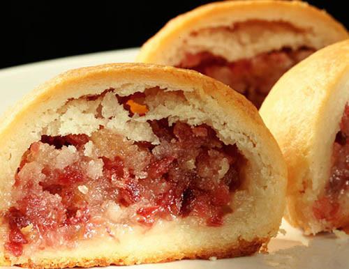

    作为中秋节必备食品,月饼从唐宋时期演变至今,种类繁多。按地方派式特色不同可分为广式、京式、苏式、潮式、颠式、晋式、琼式、台式、哈式等月饼;按馅料不同可分为蓉沙类、果仁类、果蔬类、肉制品类、蛋黄类等月饼;按饼皮不同可分为水晶皮类、冰皮类、奶酥皮类等月饼。
    不管怎么分类,月饼留给大家的印象是“高糖、高油、高热量”的三高食品,这并不难理解,因为制作月饼的主要原料就是糖、油、面。根据 2010 版中国食物成分表,月饼的营养成分大概组成是能量 400-450kcal/100g,碳水化合物 50%-70% 左右,蛋白质 5%-8% 左右,脂肪 15%-30% 左右,其他营养元素微乎其微。因此,对于普通人群而言,每次吃月饼不要吃得太多,而糖尿病人、“三高”人群则更应谨慎对待。

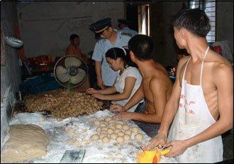

    若某种食品被检出菌落总数超标,可以推断出这个厂家的食品加工过程的卫生条件可能很差,生产人员不讲究卫生,生产设备、包装容器消毒不到位,或者包装材料太次,运输、销售过程容易破裂等等,对我来说,反正没什么好印象了。
    虽然菌落总数是指示性微生物,其超标不能代表致病菌也一定超标,但也意味着该产品可能存在一定问题,因此菌落总数超标的产品是禁止上市的。

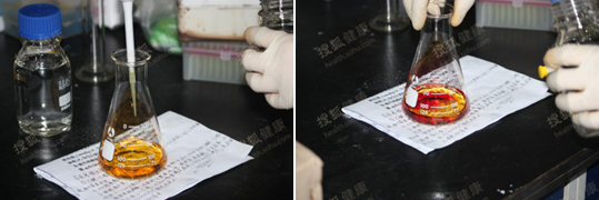

    酸价指的是中和 1g 脂肪中的游离脂肪酸所需的氢氧化钾的毫克数,即酸价越高,游离脂肪酸越高。对于油脂来说,刚从工厂出来的油脂经过精炼,比较“新鲜”,所以酸价水平较低。在运输、贮藏的过程中,由于光、热等因素的作用,油脂会不断发生水解,不断产生游离脂肪酸,游离脂肪酸积累到一定程度就使油脂产生了“哈喇味”。
    月饼中的酸价超标,有两种原因。一种是企业制作月饼用的油本身就是质量差、酸价高的油;另一种则是月饼储藏不当,或者已经超出了保质期,此过程导致了酸价的提高。不管是那种原因,酸价超出的月饼已经不再适合食用了。吃了酸价高的食品,容易导致人体肠胃不适、腹泻和损害肝脏等。
