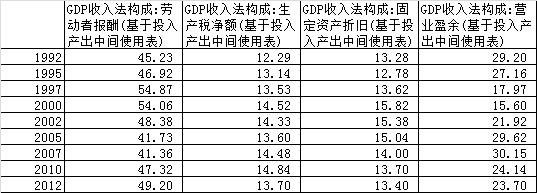

    我们从收入法(国家统计局科目下)来看 GDP,它是由劳动者报酬 + 生产税净额 + 固定资产折旧 + 营业盈余构成,其中,劳动者报酬为人力投入所带来的回报,生产税净额为政府部门收入,固定资产折旧 + 营业盈余可视作资本投入的回报。
    在资本主义国家,大多数资本的拥有者为私人,公有制经济占比较小,因此,劳动者报酬(劳动者收入)和固定资产折旧 + 企业盈余(企业家收入)可视作居民部门回报,税收为政府部门回报。美国 2014 年人均可支配收入为 4 万美元 / 年,人均 GDP 为 5.4 万美元,人均可支配收入占 GDP 比重为 74%。
    在社会主义国家如中国,公有制经济占比在一半左右,公有制企业形成的盈余反映在企业部门,这部分不反映在居民部门。我国 2015 年人均可支配收入为 2.2 万元 / 年,人均 GDP 为 5.2 万元 / 年,占比为 42%。但是,我们国家公布的【人均可支配收入】是居民抽样调查数据,与 GDP 不是同一口径,这个数据与国民收入分配(收入法 GDP)中住户部门分配项存在一个稳定的裂口,有兴趣的可以看分割线里面的详细解释,我认为比较中肯的数据是,我国人均可支配收入占人均 GDP 约 60%。
    这个比重仍然与资本主义国家有一定差距。我国 GDP 增长较快,然而实际上居民生活水平却跟不上节奏。因为企业部门与居民部门是割裂的,大部分居民不持有企业股权。但是这种制度下,我们的基建水平比同等水平国家要发展得快很多。
    分割线:讲讲 GDP 如何在各部门间分配
    下面这张图给出了我国产出在各部门之间的分配,可以看到,在高增长时期(2007 年前后),劳动者报酬占 GDP 比重仅 41%;而企业盈余很高。2012 劳动者报酬占比年提升到 49%,2015 可能会进一步提升。按照这个数字,大约仅有 50% 的产出能够转化为劳动者报酬。

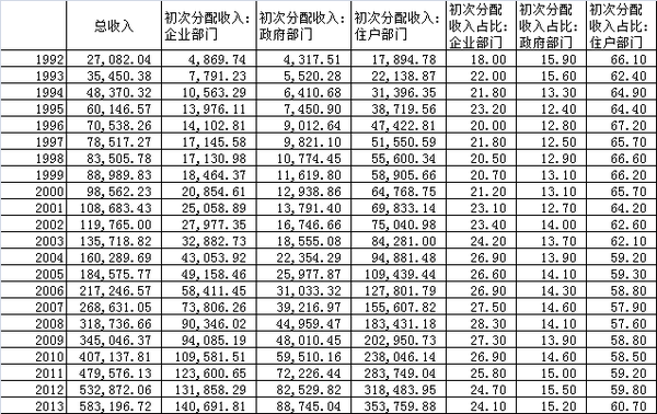

    收入的初次分配
    按照上表,直接将产出形成的增值部分分配,这个结果叫做初次分配。第一列用于分配的总收入,有兴趣的筒子可以跟 GDP 进行比对,只有细微的差距,我们认为这是统计误差。
    那么问题来了,我们看到 2012 年,企业部门、政府部门、住户部门收入分配比分别为 24.1%,15.5%,60.7%,与 GDP 收入法统计的资本报酬(折旧 + 盈利)、生产税、劳动者报酬的 37.1%,13.7% 和 49.2% 似乎对不上。
    政府部门收入分配的差距,在于除了生产税,还有消费税以及各项行政费用,所以政府部门收入分配比 GDP 收入法核算中略高了接近 2%。
    那么住户部门和企业部门是怎么回事呢?
    让我们来看看关于国民收入初次分配的解释。国民收入初次分配,是指按照一定的原则和通过一定的机制把国民收入分解成不同经济主体收入的过程。 国民收入的初次分配是在创造它的物质生产领域进行的分配。经过这次分配得到的收入,也称原始收入。里面关于私营经济的初次分配:
    私营企业创造的国民收入,在初次分配中分解为三部分:(1)以税金形式上缴国家;(2)以工资形式分配给企业职工;(3)以企业主收入形式归企业主支配。
    也就是说,私营企业在生产过程中,形成了税金进入政府部门,以工资形式支付劳动者报酬;但是,GDP 中收入法中构成项目——固定资产折旧 + 企业盈余,归私营企业所有者享有,这部分在收入分配中,计入住户部门。
    因此,以 2012 年数据来看,劳动者报酬占收入法 GDP 中 49.2%,而住户部门收入分配占总收入比重为 59.8%,这其中形成了的大约 10%的裂口,是私营企业主的收入。
