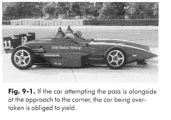

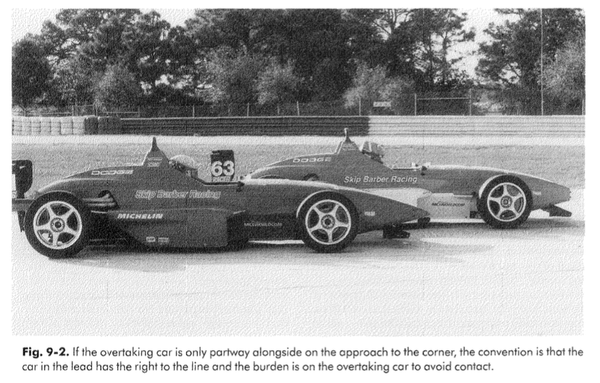

    弯道超车时行车线的使用权归属取决于两车之间的相对位置,如果在制动点,你的车已经跟前车并排行驶打算超车,前车有义务给你让出一定的空间来让你超车。但如果你没有跟前车完全的并排行驶,比如自己车的头部只达到前车的中部,这个时候是无法超过去的。你有责任让开道路,让前面的车入弯,避免碰撞。
    1.2 情况不同,规则不同
    事故造成者和受害者的认定有清楚的规则。造成事故的车手将要对两辆车的损失负责。如果打算超车的车手在入弯点没有跟前车并排驾驶,并且超车的过程中有接触,那么超车的车手负责。但如果超车的车手已经跟前车并排,但是被超车的车手仍然转向撞过来,那么就是被超车的车手负责。

    同级别的赛车之间,如果打算超车并且在制动点之前已经并排行驶了,那么超车的赛车手就可以占据入弯点到弯心这段行车线。被超车的车手应该避让。
    但如果你并没有在制动点之前完成并排行驶,但是在入弯点之前达到并排行驶的程度。在技术角度来说,你拥有行车线的使用权,但是如果发生了碰撞,责任在于超车的车手。
    这时候要大概估计一下两车的接近速度是合适的。要在制动点和入弯点之间跟另一辆车保持 1/2 车身长度的距离。如果估计错误,前车仔入弯点的时候仍然保持 1/2 车长的优势,这个时候前车占据行车线,后车不能超车。强行超车所发生的事故,责任在于后车。

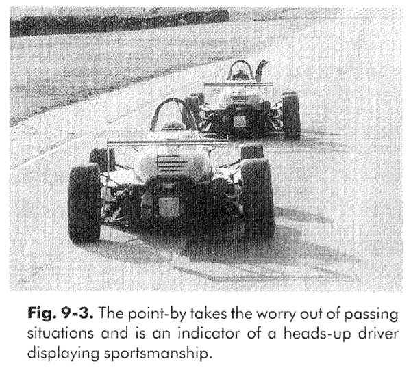

    2.1 手势
    一种提醒后面的快车你将要让道的办法就是用手指向你将要留出空间的地方来。这种动作被称为 point-by。这种动作并非一个命令,只是一种建议。超车的车手也许已经决定了在那一边超车,所以当后面的车没有在你指向的那一边超车的时候不要惊讶。对于超车的赛车手,前车建议的方向不一定有多大的价值,但是你可以知道前车是准备让你超车了。
    不要随便指,如果你没有让后车超车的意思,就不要指。如果你在入弯点,指向了内侧,那就向后车传达了你将会在弯心处留出空间,不要到时候把这个空间挤掉。超车的驾驶员可能本来没有想超车,但当你这样做了以后,可能会有鼓励他超车的意思。然后再走正常的行车线就会有欺骗的效果,挤掉你的对手。这种欺骗行为叫指向炸弹。

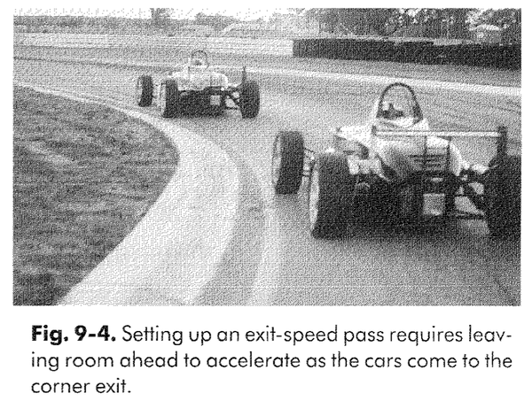

    3.1 出弯速度超车
    一个基本常识就是如果你想超车,那么你一定要比前面的车快。虽然不是很复杂,但还是能经常看到两个有相同速度的车超过另一辆车。唯一做到的就是在直线赛道上比另一辆车快。
    为了能够在直线赛道上速度更快,不要让自己车的弯道速度被前车限制了。常见的错误就是后面的车跟前面的车跟的太近,无法超车,然后会抱怨前面的车进行了阻挡,故意在弯道上放慢速度。这个错误是后面的车没有留出足够的空间来进行超车。为了能够利用出弯速度优势进行超车,你需要加速的空间,不要让前面的慢车来妨碍你的前进。2mph 的速度优势在实现赛道上就可以转换为 3ft/s 的距离优势,出弯速度在这个速度上,3s 内可以有 12ft 的优势,8s 内就可以获得一个车长的优势。

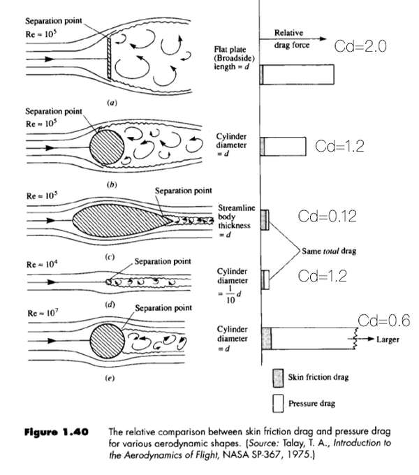

    大部分的发动力动力用来克服空气阻力,当速度为 100mph 的时候这个数字可以达到 80%,剩余的大部分阻力用来克服传动装置的摩擦力,克服滚动部件的转动惯力矩,以及轮胎的滚动阻力。如果说能够减小空气阻力,那么就有更多的驱动力可以用来加速,赛车将跑得更快。

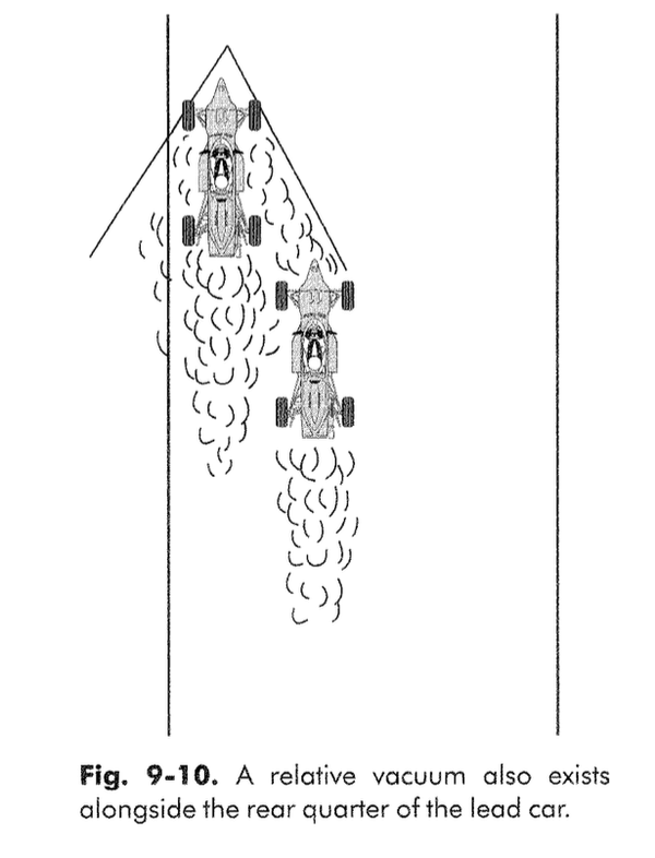

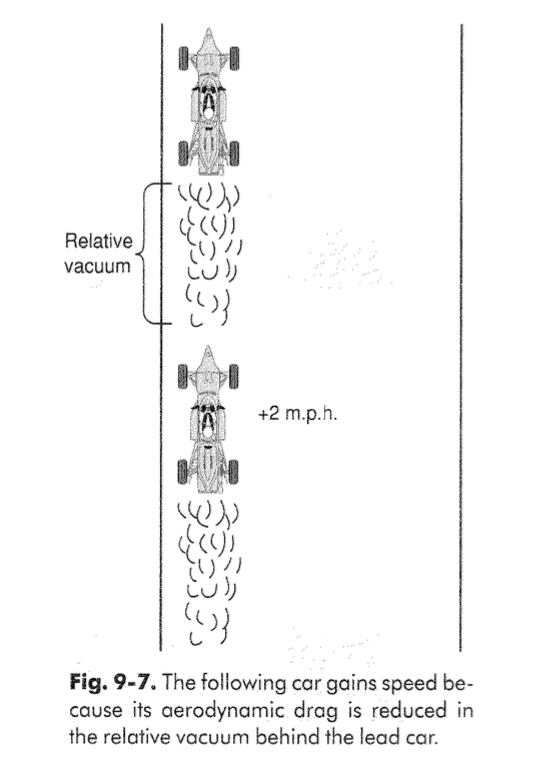

    在同一条线上的两个赛车,忽略他们的外形,他们在空气中相当于流线型。流线型的物体在气流中分离点靠后,阻力系数较小。前车的后面的空气分离点比之前靠后,前车的空气阻力变小。后车前部存在想对真空,其空气阻力也变小。
    虽然前车在拖拽过程中也会获得优势,但没有后车获得的优势更大。

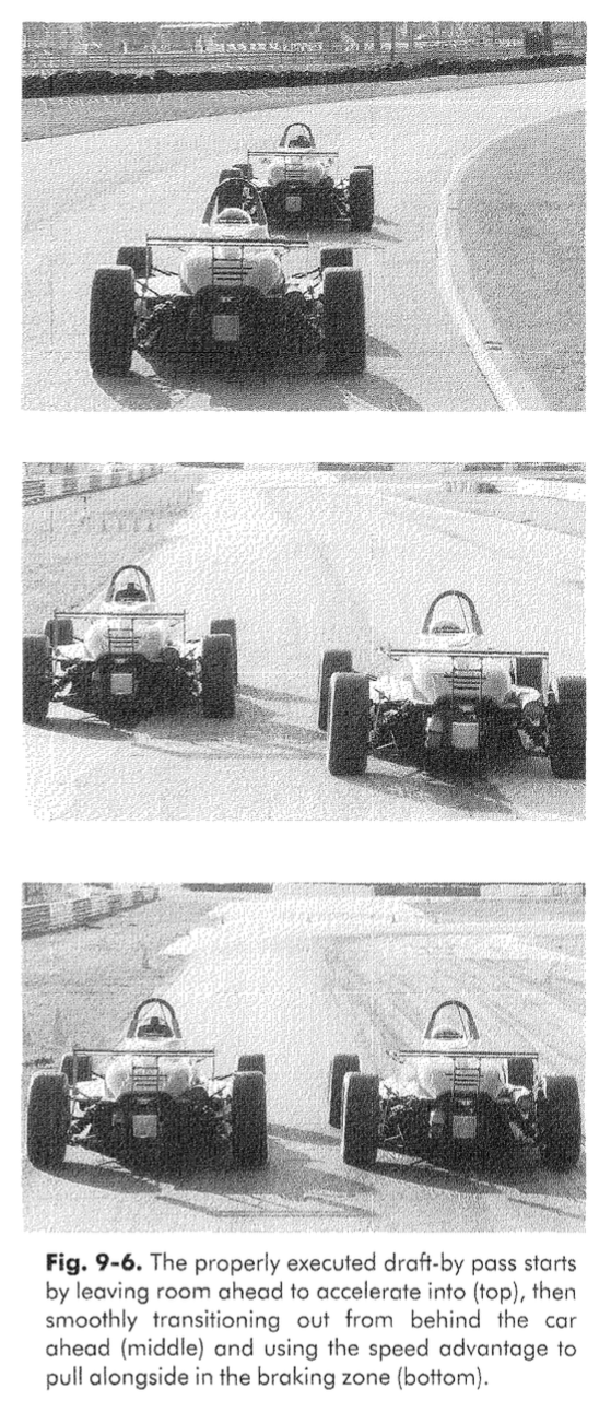

    3.3 牵引跟随阶段

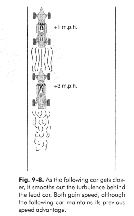

    超车之前要考虑很多方面的事情,第一是要留下超车的空间,应该选高速区域跟随,因为这个时候的牵引作用比较强。然后选择一个连接到高速直线赛道的弯道超越。一般会留下一到 3 个车身长的距离,前车后面区域的相对真空会使后车比前车快 2mph。
    当越来越靠近的时候,由于使得湍流更加接近于层流,此时前车的空气阻力也会变小,此时前车和后车都会更快,当然了因为你处于更加平稳的气流中,此时你的优势会更大。

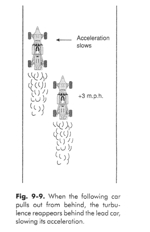

    当接近 1/2 车身长度的时候,你转向赛道内侧准备超车。此时由于空气动力学状态被打破,原来的层流又变成了湍流,空气阻力优势对前车来说不复存在,前车的阻力变大,加速度变小,前车入锅没有预测到这一点,这样的变化对他来说将会措手不及。
    观察接近速率。
    离前车越来越近的时候,要观察接近的速率,避免碰撞, 由于前车阻力的再次出现,你和前车接近的加速度会变大。所以离开牵引区域的时候,最好是慢慢离开,以避免碰撞。不能猛然转向,转向的角度越大,路面给轮胎的回复力矩越大。
    另一个不要猛然转向的理由是,虽然你离开了前车的后部,但是这时仍然有拖拽优势。因为前车产生的相对真空不仅仅存在于它的正后方,斜后方也会有相对真空。
    前车的加速度被削弱,并且你获得足够的速度,理想的情况当然是惯性的作用保持你的速度。然而你的速度会慢慢下降,当然速度不会随着离开拖拽区马上降到一开始独自行驶时的那个速度。
    当你完成 7/8 的超车之后,将会完全驶离牵引区域,此时牵引优势完全消失。当超过前车后,直到在后视镜中确认你确实超过前车了,才能回到行车线上,如果只是 3s 前看到他的车鼻部位在你的肩部,那样不能算是真正的超过去了,没有观察冒险进行接触很危险。

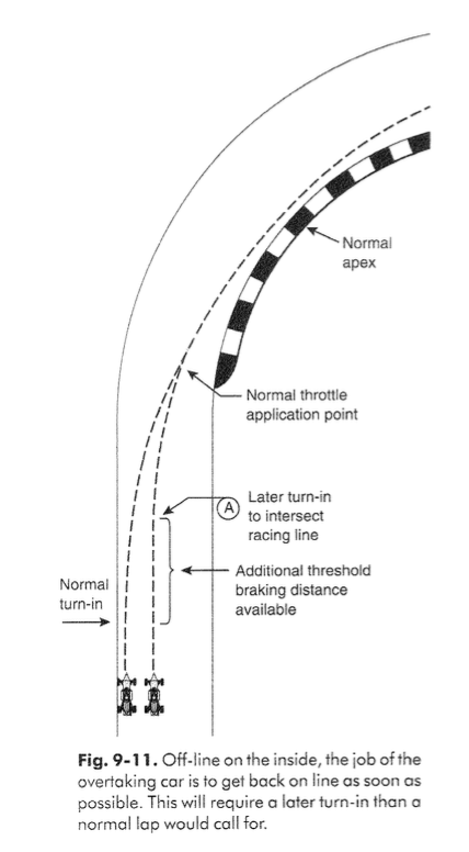

    在弯道入弯点,你需要偏离正常行车线一个车身的长度。为了避免过早的达到弯心,你必须调整自己的入弯点位置。
    因为偏了正常行车线,圈速肯定会比平常时候慢,偏离的行车线过弯半径会限制你的过弯速度。这是正常的,因为你是打算改变位置,而非降低全速。同时你希望圈速降低的越少越好,所以你必须回到正常的行车线,达到正常的出弯速度,越快越好。

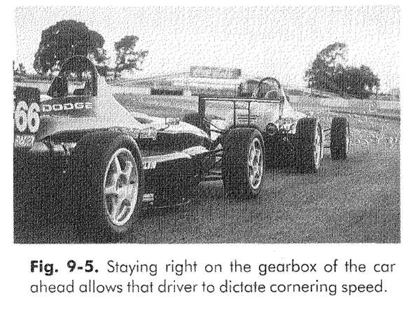

    4.1 完美的入弯处超车:[​IMG]
    首先后车必须在制动点之前完成与前车的并排行驶,两辆车的车手都松开油门踏板,开始踩制动。根据一般的规则,赛道内测的赛车手可以占据到达弯心之前的行车线。

    在草图上画一下弯道的过弯路线,两辆车肩并排在赛道上。赛道内侧的赛车应该在弯道加速点或者最晚在弯心处切入正常的行车线。为了能得到这样的结果,他的入弯点应该更加深入靠近弯道的 A 点,正常入弯点和新的入弯点的距离可以归入到制动区域。入弯半径小了之后就需要更小的入弯速度,这个更长的极限制动可以让你在制动区域呆的时间更长一点。
    深一点入弯可以确保你超车,如果外部车辆有任何争夺赛道的犹豫时,延迟制动所带来的半个车身长的优势就会让他打消这个念头。

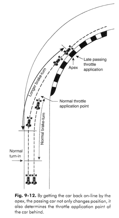

    守住你的位置:很多赛车手即使超车也无法保住自己的领先位置。比如提早切弯,弯道后半部分就不得不减少动力,并在出弯点处改变车辆方向,你高超过去的赛车手如果够精明,就会让你先入弯,但他平常更早的加速,走在完美行车线上,让你出局。
    选择弯心的时候,你不需要担心与正常的弯道加速度点的位置不一样。你加速之后后面的赛车才能加速,除非他想在赛道外围超过你(几乎不可能)。对手观察到你加速以后才踩下加速踏板反应时间,使得你的优势更加明显,完全保住了自己的领先位置。

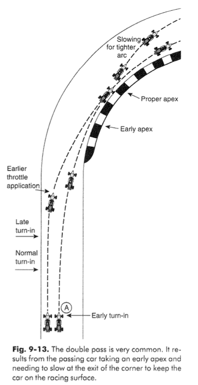

    4.2 简洁的超车:双次超车
    双次超车发生在超车的赛车手提前切弯的情况下。在 A 点转向,你可以走的更快,更大的半径,非常容易的超过你的对手,然而过了弯心,你的速度会使你远离正常走线,让开了一条道路给你刚刚超过的对手。
    除此之外,你很有可能不得不为了减小行车线半径而去制动车辆。你的对手可以看见你走向了早弯心,会迟一点入弯,然后专注于加速点的位置,当你挣扎着使得自己车辆避免冲出赛道的时候,他就开始加速,超过你并离开弯道。
    过早入弯真的可能会毁掉你接下来的直线赛道,因为出弯的半径非常小,弯道加速非常迟,出弯速度就会比正常的速度更低,下一个弯道就毫无优势可言了。

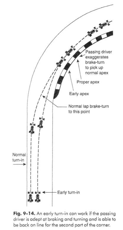

    4.3 过早入弯超车:
    上面都说超车的时候出现提早入弯是一种错误超车行为,然而很多比赛中你都会看到很多车手是通过上面讲的过早转向并且大弧度入弯来超车的。这样做看起来会非常早来到弯心,但是如果车手能够一直带刹入弯道弯心,并且会到正常行车线并出弯,那么这样也是可以的
    关键点在于行驶在行车线上出弯,维护你的出弯速度,并且限制你对手的弯道加速点的位置。能做到这样就能超车并保住自己的位置。

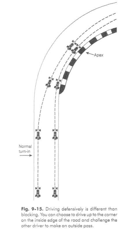

    6 防御:
    延迟制动的情况下,你可以通过互相比较制动点的方式来相互挑战,在赛道外侧进行跟随。另一种策略一开始就不把内侧赛道让给企图超车的赛车,这时候你可以直线赛道内侧和弯道内侧过弯,迫使超车的赛车手从赛道外侧过弯。如图 9-15。在弯道的时候,外赛道的赛车通常都会失去优势。
    有时候,这样也会事与愿违,当你在内道的时候,你不得不尽力减速时的自己能行驶在小半径路线上过弯,如果在外道上,你可以稍微地比平常更早一些制动,然后行驶在过弯的正常行车线上,在弯心处接近内赛道的赛车,这时可以在出弯处超过前车。
    吃惊的是,这样的事情不怎么发生。企图超车的赛车手看到内道车手在防御自己的位置,外道的车手一般都会放弃超车的念头,虽然有可能完成超车,但大多数的车手被挤到外赛道之后都不愿意尝试这样的机会。
    至于说这个技巧的道德性,一般不会被认为是阻挡,所以不算是肮脏的行为,任何车手都有权利决定他们的路线。内道过弯使得超车变得更加困难,只要你在超车的车手开始超车之前做了决定在内道过弯,但如果说后面的车超车的过程中为了不撞到你的车上而不得不减速,这样就会判定你为阻挡。
