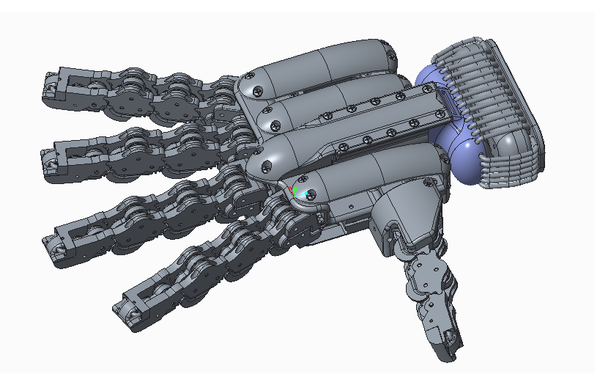

    欠驱动的优点在于,成本低(驱动器少)能够很好地去适应所抓物体的形状,控制起来精简,缺点在于机械结构设计难度较大,很容易造成“Fail Back Phenomenon” 也就是不稳定,容易抓东西抓不着,而自己的手指握在一起,就类似于我们去抓很滑的冰块的感觉。全驱动感觉现在不是很流行,因为驱动器实在太多,太恐怖了,给你们上一张全驱动机械手的图片,哈哈哈:
    后面那一大坨都是电机,各种电源线信号线之类的,所以不多说,太过冗杂,业界机械手的话,还是大多采用欠驱动。

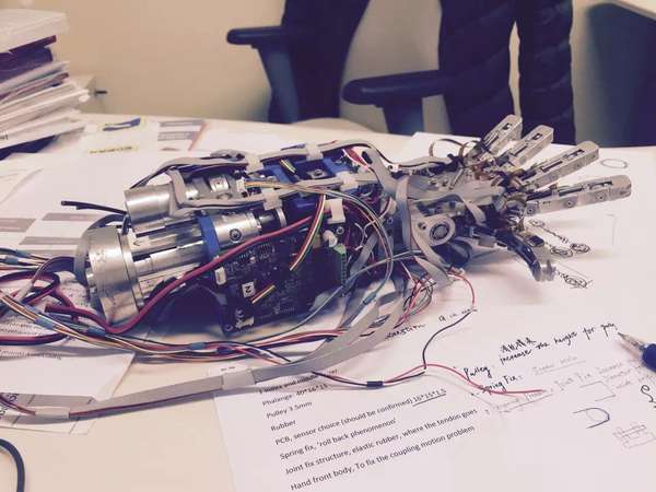

    下面是实验室现有的 Softhand 的设计图,看设计图更为清楚:
    这款 Softhand 的柔性很棒,Tendon 驱动,电机只有一个,因此只能做一些简单的抓取动作。因为电机只有一个的缘故,所以整个手比较萎,不够 Powerful,而且不具备很好的灵活性,因为单电机的原因嘛。因此才诞生了本人的新项目,因为项目还在过程中,所以就不贴图片了,项目的目的是设计一款 Powerful and Flexible 的欠驱动的机械手。
