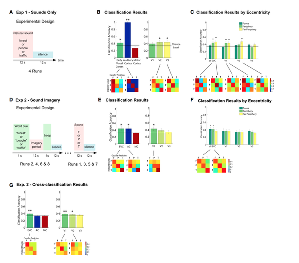

    Vetter 等人发现,听觉的信号(自然声音刺激,如森林声、人群的声音与交通工具的声音)可也以在早期视觉皮层(比如 V1,V2,V3)显著地被解码出来。同时,让被试想象以上三种声音,也是可以解码出来相关信息的。通过交叉验证结果显示:想象声音与真实的声音在视觉皮层有比较显著的相关性。

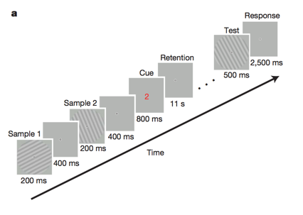

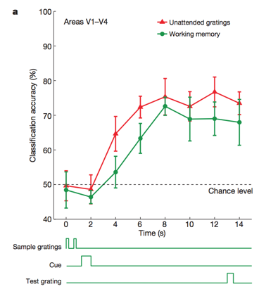

    Harrison 等人发现,通过让被试暂时记住某一个指示的条纹的方向,在中间延迟的 11 秒钟时间。
    在中间这个延迟的 11 秒中,在视觉皮层(V1-V4)中也可以比较明显的解码出来跟这个任务相关的信息。

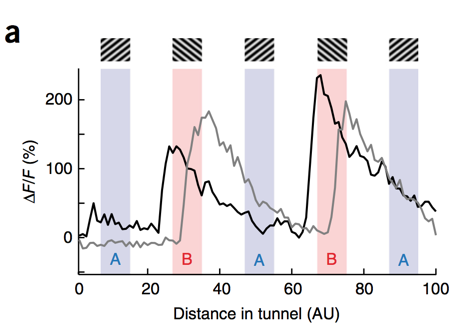

    在九月份刚刚发表在 Nature Neuroscience 的文章里,老鼠通过一个有各种路标的“虚拟隧道”。
    看视频更好理解,戳这里

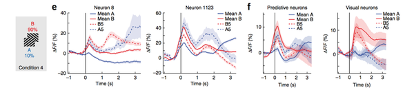

    我们可以观察到在 v1 有不少神经元像黑线这里,在刺激出现之前就已经开始活跃,有“预测”将要出现的刺激的性质
    也就是说 v1 皮层内也有大量的编码期望与预测的神经活动。
    如果预测的刺激与实际发生的不同,预测性神经元后续的反应也会分道扬镳。

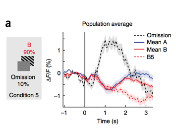

    与此同时,如果一个本该发生的刺激没有出现,也会有 v1 的神经元活跃起来。如下图:
    也就是说,在没有刺激出现的情况下 (Omission),这些细胞也发放了,文章中作者认为这些 v1 的神经元编码了另一个重要的性质,即 predict error,即错误信号,即如果某个刺激并不想“期望”的那样发生。他们便会出奇的活跃。但是我认为,在更宏观的层面上,这一定与上面一些在人上做的 fmri 结果有关联。即这样的 predict error 与 predict coding 与试听整合、视野的情景内视觉皮层的活动模式有关。
