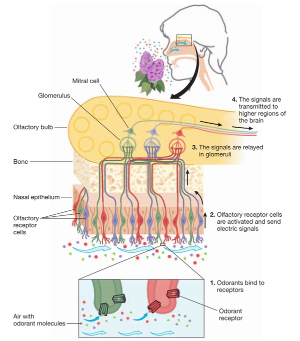

    已知的人类嗅觉系统,图自[1]。嗅觉感受细胞 (Olfactory receptor cells) 的特征是,每个细胞表达一种特定的嗅觉 GPCR 感受器(GPCR: G 蛋白耦合感受器,细胞膜上最常见的接收器类别)。因为各种气味分子通常可以激活多个感受器,气味与嗅觉细胞不是一一对应的;不同的嗅觉细胞组合使我们可以分辨比嗅觉细胞数量大得多的味道种类。
    那么在气味分子激活嗅觉细胞后,其下游神经回路是如何解码气味的呢?从鼻子到嗅球的神经回路非常有趣:表达同一种感受器的嗅觉感受细胞,会投射到同一个嗅觉小球。这被称为“标记线”系统:如上图中,每种颜色代表一种感受器,尽管同样颜色的嗅觉细胞分布在鼻上皮的不同位置,它们的轴突都投射到同一个下级嗅觉小球中的二尖瓣细胞。

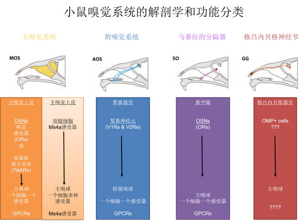

    图译自 Nilay Yapici 的总结, 基于参考文献[2,3].
    上一节讲的嗅觉细胞只是哺乳动物嗅觉系统的一部分。对小鼠而言,目前研究得较为清晰的类似系统有三种:主嗅觉上皮中的嗅觉感受细胞投射到主嗅球,符合一个细胞一个感受器以及标记线原则,表达 GPCR 蛋白;梨鼻器官中的梨鼻神经元,投射到附属嗅球,同样符合一个细胞一个感受器的原则,表达 GPCR 蛋白;鼻中隔的嗅觉感受细胞,同样的故事。
    另外两种嗅觉细胞则甚不清楚:在主嗅觉上皮中,除了经典的嗅觉感受细胞,还有一类项链细胞;在格吕内贝格器官中又有一类表达 OMP 的细胞;它们也符合经典的嗅觉三大原则吗?

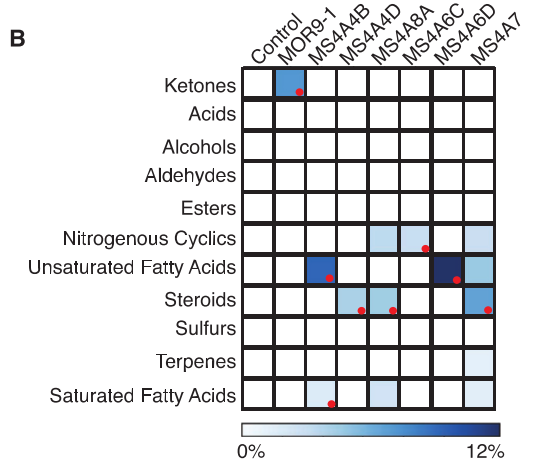

    通过观测表达 GCaMP6s+Ms4a+ 的转基因人类肝脏干细胞(笔者又来翻译:这次是黑魔法 2),作者发现不同的 Ms4a 蛋白响应不同的化学物质,如下图 (Fig. 3B):

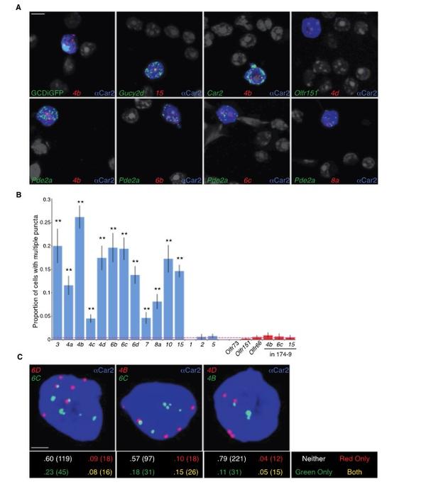

    通过黑魔法 3 RNAscope, 作者发现每个项链细胞不只表达同一种 Ms4a 蛋白 (Fig. 4):
    上图中,不同的 Ms4a 感受器的 RNA 被不同颜色标记,可以看到许多细胞包含多种颜色。

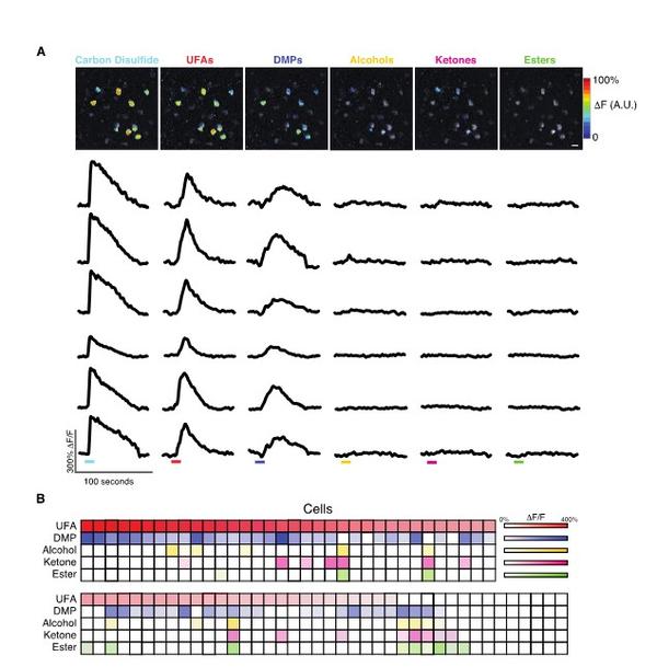

    为了探索这个问题,作者用双分子显微镜观测了项链细胞对不同气味分子的反应。
    如上图 (Fig. 6) 所示。图 a 中,每行为一个细胞,每列为一种气味。可以看到不同细胞的响应十分相似。图 b 中,则用颜色编码细胞的活动程度,每列为一种气味分子刺激,每行为一个细胞。可以看到许多细胞都含有多个气味感受器(响应多种气味分子。注意到每行气味分子对应的 Ms4a 感受器均不相同)。
