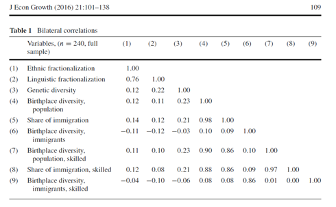

    而我们所介绍的这篇文章,用的多样性指标是出生地上的多样性。作者认为,出生地差异意味着成长和教育背景的差异,却不必然意味着种族和语言上的差异,因而更容易捕捉到技能差异。他们的数据也的确如此表现:如下图所示,出生地多样性指标和种族、文化、基因多样性之间的相关系数都很小。

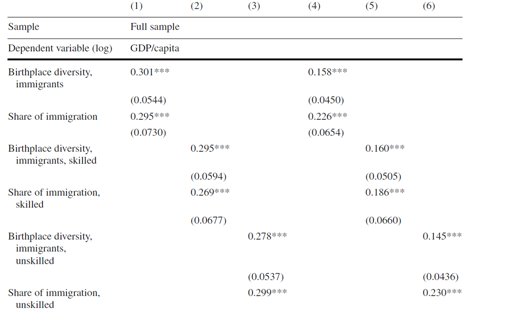

    如上图,初步的结果显示无论是所有移民所占比重,还是移民多样性,都会促进经济发展。

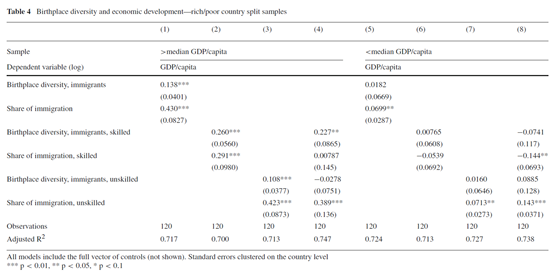

    但当作者把样本国家按照人均 GDP 高低分成两个子样本之后,区别就出现了。对于高收入国家来说,高技能移民多样性和低技能移民比重的提高会促进经济发展,但高技能移民比重,和低技能移民多样性意义都不大。而低收入国家,则只有低技能移民比重的提高是有好处的,高技能移民比重的提高甚至是有害的,多样性则没有显著影响。
    这结果不难理解:要充分利用移民多样性的好处,对东道国本身的技术水平是有要求的。对此的一个佐证。

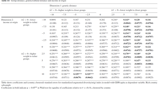

    在上图当中,作者在构建移民多样性指标时,为来自不同国家的移民赋予了不同的权重,再观察权重设置不同对结果的影响。结果发现,当为那些来自人均收入更高的国家、与本国文化差异最小的国家的移民赋予更高权重时,多样性对经济增长的影响是最大的。换句话说,这样的移民对经济增长贡献最大。

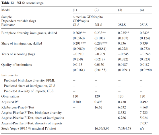

    为化解这个疑虑,作者做了个工具变量回归。他们用一个包含国家间距离、共同边境线长度、语言差异、是否曾有殖民关系、人口规模、时区差异的类引力模型,估计了两个国家之间预期应当有的移民规模。显然,这个预期移民规模是与东道国富裕程度无关的,而它又与真实移民规模高度相关。因而用这个预期移民规模构建出的移民多样化指标,就是个合格的工具变量。
    上图是工具变量回归结果。论文里的这个表格有细微错误,按作者文中描述,第一列是 OLS 结果,而从第二列到第四列,作者是逐步对文中可能存在内生性的三个变量都做了工具变量处理。
    从第一列到第四列,移民多样性的显著性一直保持,系数大小也变化不大,而移民比重的显著性则消失了。这说明我们此前描述的内生性的确存在,而在考虑内生性之后,移民比重的增加对经济增长没有显著好处,但移民多样性的增强,则是件好事。
