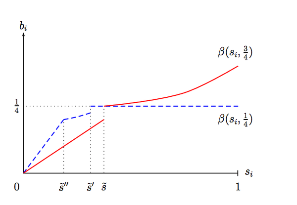

    卡预算的激励和反向风险激励互相对立,导致整个均衡的出价策略变的非常的诡异,见下图:
    横轴 s 是估值,蓝线是『穷人』的最优策略,预算卡在 1/4 的位置,红线是『富人』的最优策略,有三倍于穷人的财富,所以没有卡。这个策略看起来就很有意思:
    当估值很低的时候,富人们倾向于出低价,而穷人们倾向于出高价,因为穷人知道这是自己胜率最大的地方,反向风险激励占主导;而当估值逐渐增加,到 1/4 的时候突然有了一个跳跃,因为富人知道自己只要卡住了 1/4, 那么如果对方是穷人,对方则永远没有胜利的机会,卡预算的激励超过了反向风险激励;而超过了 1/4 之后,则是富人们之间的正常游戏了,所以拍卖曲线回归平滑。而穷人的心理价位再高,也只能出到自己的最大值 1/4.
    这个均衡拍卖策略有意思的地方就在于,它并不是单调的,所以在大家估值普遍不高的情况下,并不有效——即便富人的心理价位超过了穷人,但是因为风险偏好所带来的反向激励,富人反而可能输给穷人。
