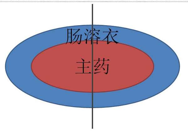

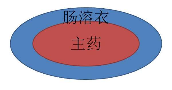

    而性质不均一的药片,比如缓释片、控释片、肠溶片、薄膜衣片等,分割以后将有可能失去上述效果。如图
    (粗略画一下,轻吐槽)

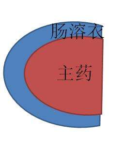

    如果沿中线切开,就会变成下图这样
    此时服用,因为主药会暴露在胃液中,将会失去肠溶效果。某些类型的控缓释制剂亦如此。

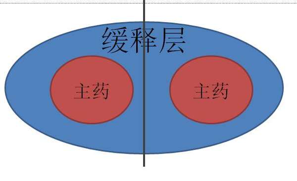

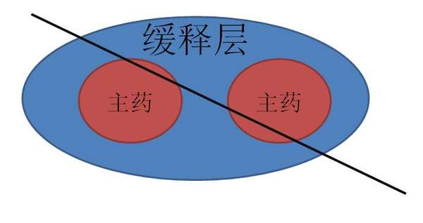

    但有的控缓释片为了方便分剂量服用,做了如下设计:
    此时沿黑线切开,每一半均保留外面的缓释层。这种设计的控释 / 缓释药片通常有一道刻痕,并且其说明书确认可以沿刻痕切开服用。
    可以预见的是,如果不按刻痕切开,或者随意掰开,碾碎,还是有可能破坏缓释效果。

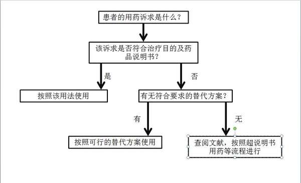

    这里送上个人画的处理此类问题的导图一张,略丑,轻吐槽。
    还是以布洛芬的问题为例:
    患者诉求:自觉布洛芬缓释胶囊起效太慢,能否拆开服用?
    是否符合说明书:按照某进口品牌说明书,不符合。
    有无符合要求的替代方案:有剂量较低的平片可供选择。为常释剂型。
    结论:不宜拆开胶囊服用,建议使用常释剂型。
    大家可以试着用这个导图分析一下题主的问题,也可以得出结论。
