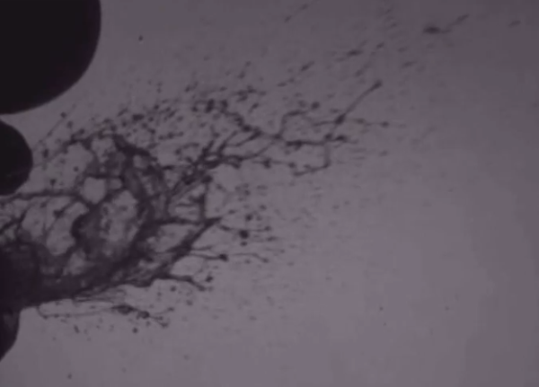

    喷嚏和咳嗽的时候喷出来的是什么?
    喷嚏和咳嗽的产生开始于深呼吸,然后肺部的空气被压缩,最后被吸入的空气在几分之一秒内被肺压出来。
    咳嗽喷出的东西不止有气体,还伴随着液滴(气溶胶),液滴的大小在 100 微米以下,相当于人类头发丝的宽度。这些液滴产生于气体喷射的过程中,将肺部、支气管、气管黏附的体液一并带出,喷涌出数万个小液滴。
    在重力的作用下,一些较大的液滴很快落到地板上,较小的液滴(直径小于或等于 5 微米的颗粒)就飞得比较远,而且会随着气流扩散开来(具体取决于湿度,室温和室内通风变化)。而这时候,大量的病毒和细菌就乘着这些小液滴一起传播了出来。

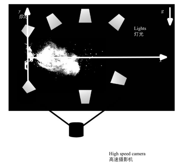

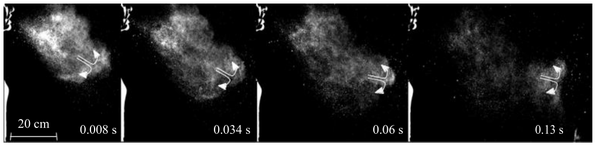

    科学家是如何观察咳嗽、喷嚏的气体流动的呢?

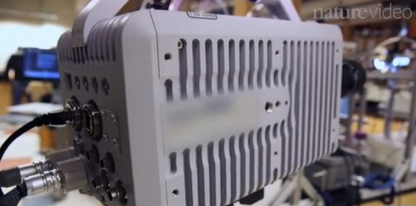

    前面说了,气溶胶是很小东西,人的肉眼是很难看清的。所以科学家用了什么方法来进行观察呢?具体来说,科学家用 2 个摄影机和多个光源,在高帧率下拍摄喷嚏下的大量细节,最后用慢动作播放观察,建立数学模型计算。
    实验中,科学家招募来 10 名健康志愿者,站在摄影机前方大约,然后刺激他们,他们忍不住打喷嚏、咳嗽,通过高速摄像机中,捕捉到喷嚏、咳嗽时的瞬间。
    通过这个可以每秒捕捉几千帧的高速摄影机,科学家可以观察到人们咳嗽或打喷嚏时产生的液滴。

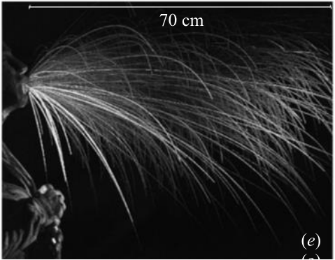

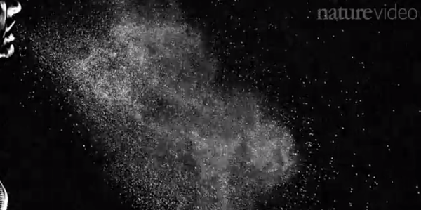

    通过慢动作视频,我们可以看到喷嚏、咳嗽产生的过程。

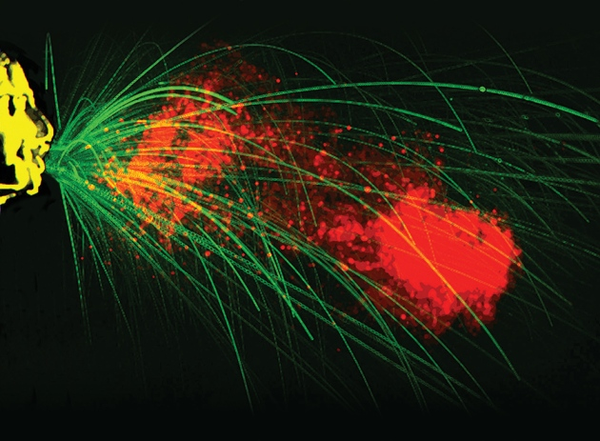

    在咳嗽、喷嚏的过程中,我们可以看到液滴组成的高密度喷射物,科学家将之称之为“云”。
    较大的液滴不受气相流动的影响,下坠速度较快,距离比较近,在 1 米范围内;而较小的液滴以不同程度的湍流气云悬浮,射程较远。
    这团“云”在喷射过程中,会将周围的空气卷入,“云”的体积会不断增大,但速度也会逐渐减慢。
    通过大量地测量,然后将数据输入她的数学模型后,科学家得出结论,打喷嚏产生的较大液滴可以最远到达 8 米远的地方,而咳嗽则达到 6 米远。并且根据不同的环境条件,喷嚏和咳嗽最多可以在空中停留长达 10 分钟。
    由此可见,咳嗽和喷嚏不管在传播距离还是停留空中的时间方面,都足够长,如果是在室内打喷嚏或咳嗽的话,云肯定可以从房间一端飘到另一端,这是完全没问题的。

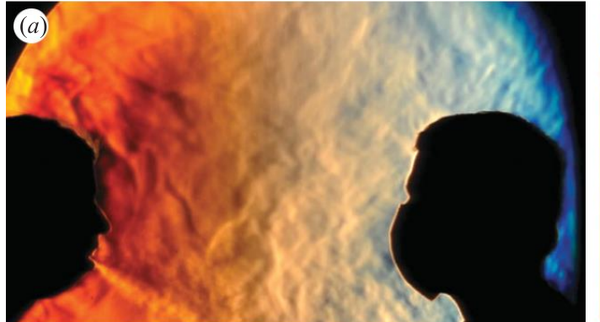

    有个新加披的科学家就做了这么一个实验,用彩色纹影法呈像,观察戴不同类型口罩,会对病毒的传播有什么影响。
    纹影法是力学实验中一种常用的光学观测方法。利用光在被测流场中的折射率梯度正比于流场的气流密度的原理,将流场中密度梯度的变化转变为记录平面上相对光强的变化,使可压缩流场中的激波、压缩波等密度变化剧烈的区域成为可观察、可分辨的图像,从而记录下来。​

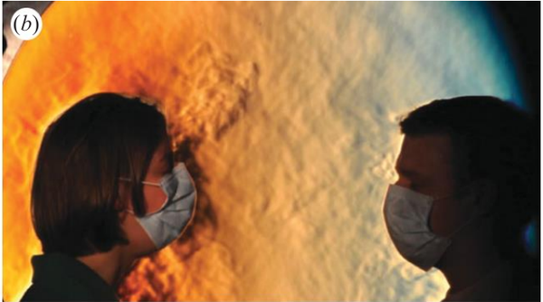

    科学家选择了标准外科口罩、N95 口罩作为实验材料,在规范戴口罩的前提下,看看不同口罩对呼出物有怎样的阻止效果。
    在不戴口罩的情况下,人咳嗽从嘴中呼出的气体自然地涌入周围的空气中。
    而戴上普通外科口罩之后,虽然咳嗽产生绝大多数气体已从口罩过滤出来,但仍会有少量从口罩上方边缘渗透出来。
    而 N95 口罩边缘则不会透出气体,都会从正前方透出口罩。
    由此可见,口罩能降低咳嗽产生的气溶胶的传播效率,标准外科口罩和 N95 口罩都有很好的保护效果,N95 口罩的保护效率更高一些。但不管怎么样,不戴口罩肯定是最糟糕的,尤其是当你已经出现咳嗽等症状时,更加需要戴上口罩阻断传播。
