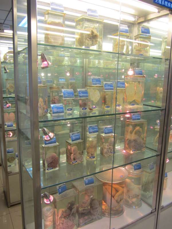

    一些学校用玻璃容易装着的器官标本,实际也是浸泡在福尔马林溶液中的,没有留有空气,密封良好的情况下是可以保存很久的。
