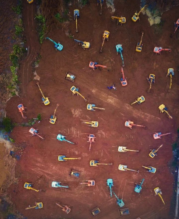

    四通一平是第一步,也就是水通、路通、电通、通信,以及场地平整。我们在 1 月 24 日大年三十看到上百台挖掘机热火朝天同时开挖,就是在场地平整的工作。
    在进行地面平整的过程中,承担本次设计工作的中信建筑设计院也在同步开工。事实上,中信设计是在 23 号下午接到紧急设计任务,当天组织了 60 人的设计队伍,当天晚上就开始连夜出图。我们还记得碧桂园也曾经要求设计院连夜出图,当时被群嘲;但是这一次,所有工程师都全力投入。
