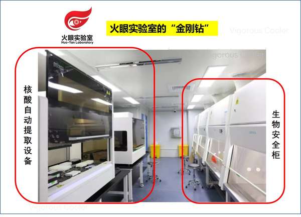

    “火眼”实验室建筑总面积近 2000 平米,其中,核心实验区总面积达 1000 平米,严格按照 P2(生物安全二级)实验室设计,装备华大智造高通量测序整体解决方案和设备;配置30 台 B2 级生物安全柜;批量自动化核酸提取平台配置12 台自动化提取设备;同时,配备有配套实验室隔间、样本间、试剂保存间、办公区等,设计检测通量为每日万人份级。​
    其中样本准备区是污染最严重的,直接接触临床标本。按照卫健委下发的方案需要至少生物安全二级防护设施,而人员防护需要生物安全三级的标准。
    对于“火眼”来说,样本准备区就是30 台 B2 级生物安全柜所在的地方。
    插一句,生物安全柜里面就是直接操作病原的地方,也就是病毒直接就在这个柜子里敞开处理。安全柜里面有风幕,风从安全柜上面吹下来,被下面的负压孔洞吸收进行过滤,保证里面的内容物不外溢,以保证操作人员的安全。
    而安全柜的等级就决定了操作人员暴露的风险。根据国家行业标准,II 级生物安全柜分为 A1、A2 和 B1、B2 四种,主要的区分标志是从安全柜里出来的气体经过高效滤器(HEPA)过滤之后还参与不参与操作人员所在房间的空气循环。其中 A1、A2 都是 70%重新进入循环,B1 是 30%进入循环,而B2 则是 100%不参与循环。所以 II 级生物安全柜中 B2 级别的对操作人员保护性最高。但是因为安全柜将排风全部通过 HEPA 滤器过滤排出房间,那房间因为气流不足就会影响 B2 安全柜功能的正常发挥。所以,使用 B2 生物安全柜就必须要对其所在房间进行送风。
    30 台 B2 生物安全柜需要人在里面操作,将临床采集的口咽拭子、鼻咽拭子和肺泡灌洗液标本进行分装,加入核酸提取试剂,进行核酸抽提。“火眼”配备了批量自动化核酸提取平台配置12 台自动化提取设备,这种设备在大量样本时非常节省人工工作量。
