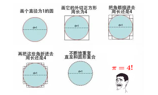

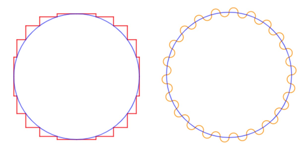

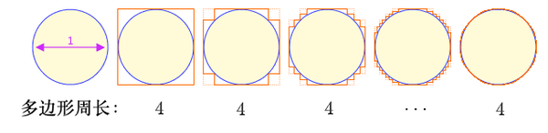

    按照下图的算法,似乎可以算出圆周率[​IMG] 等于 4:
    这个结论肯定是错误的,这篇文章就来仔细解释下。
    1 周长和面积

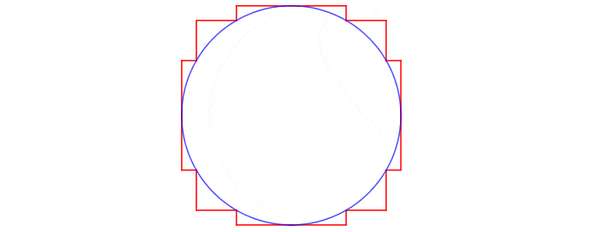

    确实,随着不断弯折,圆外多边形看上去越来越接近圆:
    那为什么文章开头的结论是错误的呢?我们需要明白,在这个弯折过程中,圆外多边形的周长和面积发生了不同的改变:
    • 圆外多边形的周长始终保持不变,并没有逼近圆的周长
    • 圆外多边形的面积不断逼近圆的面积,所以看上去圆外的多边形看上去越来越接近圆
    1.1 周长不变
    将圆的右上角放大,可见外接正方形的边无论折成多少个阶梯,只要恰当地平移这些阶梯,就可以还原出之前的正方形(动图出处):
    也就是说,在弯折过程中,圆外多边形的周长始终为4:
    更代数一点,可用数列[​IMG] 来表示弯折过程中外面多边形的周长,很明显该数列的极限为:
    这是一个常数数列,该数列的极限为 4,这说明弯折过程中圆外多边形的周长是没有发生变化的。

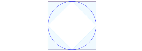

    1.2 面积逼近

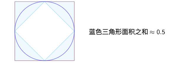

    一开始,外接正方形和圆形的面积大概相差4个直角三角形,也就是下图中蓝色的四个直角三角形。因为圆的直径为 1,所以容易推出这四个直角三角形的面积之和为[​IMG] ,也就是说外接正方形和圆形的面积大概相差[​IMG] :
    不断地弯折圆外多边形,可以算出这些直角三角形的和是在不断减小的,也就是圆外多边形和圆形的面积差在不断减小:
    这说明圆外多边形的面积在不断逼近圆形的面积。

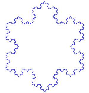

    综上,之所以得到错误的结论,是我们直觉上认为面积逼近的同时周长也会逼近。这个直觉是错误的,周长和面积并没有绝对的对应关系。来看一个更极端的例子,像下面动图一样,从边长为 8 的等边三角形开始,可以生成类似于雪花的图像,也称为科赫雪花:
    可以证明,科赫雪花的面积的极限为[​IMG] ,但周长的极限为无穷大,具体细节可以参考这里。

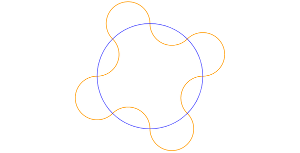

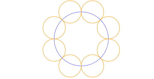

    下面来看一个类似的问题,这个问题可以帮助我们思考得更深一些。同样是直径为 1 的圆,在它的圆周上画满相切的圆:
    如果交替地取这些圆在圆周内的部分和圆周外的部分,就构成了一条缠绕着圆周的连续曲线:
    上图中的曲线是由 8 个圆组成的,当然可以用更多的相切圆来构造该曲线。随着相切圆的增加,该曲线的周长会持续缩小,但是到一定程度后周长就不再缩小了:
    实际上,该曲线的周长会停留在该数值附近,并不会逼近圆的周长。背后到底是什么原因,使得曲线周长没有逼近圆的周长?

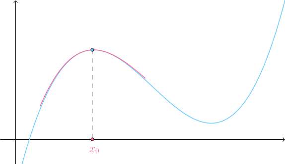

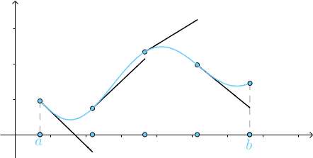

    在微积分中学习过,在一定的条件下,[​IMG] 点附近的曲线可以用切线来近似(这是《单变量微积分》中的内容):

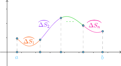

    3.1 曲线的长度
    假如要计算曲线在[​IMG] 之间的长度,可以将把[​IMG] 切成 [​IMG] 份,对应的曲线也被分成了 [​IMG] 份:
    因为切线是对曲线的近似,所以可用每个部分的切线段长度来近似每个部分的曲线段:
    进一步细分[​IMG] ,也就是让 [​IMG] 变得更大,可以看到近似的效果会越来越好:
    当[​IMG] 时,这些切线段的长度加起来就是曲线的长度。

    3.3 为什么是切线

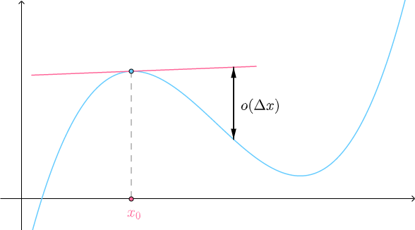

    那为什么圆形的切线才能去逼近圆形的周长呢?这个问题可能需要用整个《单变量微积分》课程来回答。这里就简单说一下重点,可以证明,曲线的切线和曲线之间相差一个高阶无穷小,也就是下图标注的[​IMG] :
    上述说法反过来也是成立的:
    在计算圆形周长的例子中,用来近似圆形周长的折线、曲线,它们只和圆形相差了一个无穷小。这里不去深究具体的代数表达式,只需要知道,高阶无穷小的意思就是比无穷小还要小。也就是说,圆形的切线是最接近圆形的,因为它们之间相差最小(高阶无穷小)。所以,必须用切线才能成功逼近。
