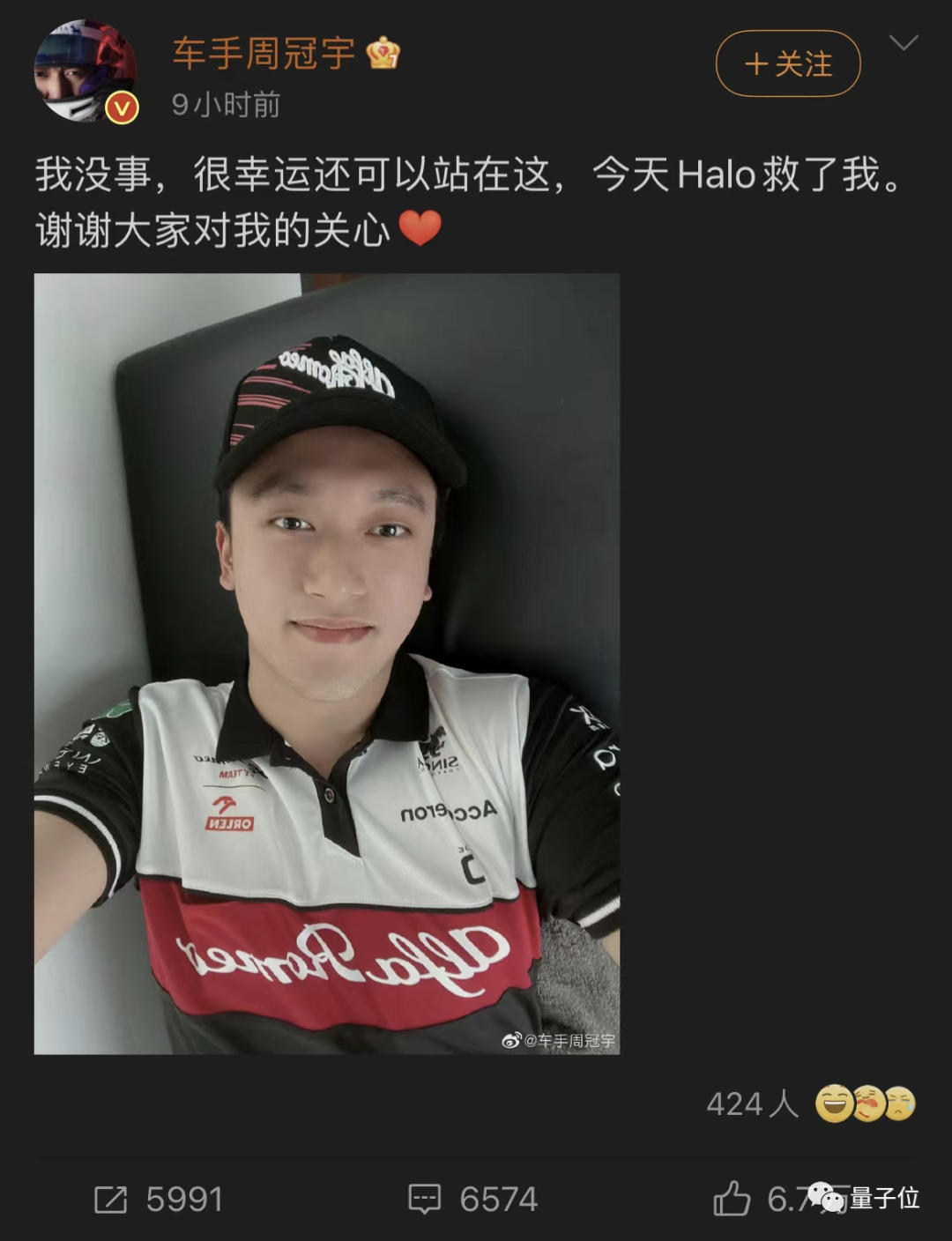

    但幸好其本人在事故之后第一时间发布微博表示无碍:
    周冠宇在微博中还重点提到了“Halo”,表示是它“救了我”。
    随即与之相关的话题——“Halo系统又立功了”登上热搜:

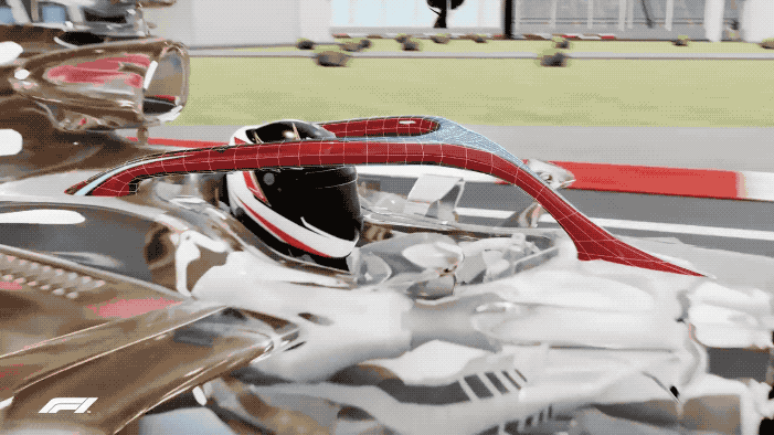

    从目前的公开数据来看,Halo的重量大约在7公斤,主要以钛金属来打造,成本大约为12000欧元(约8.4万元)左右。
    Halo前端安装在车手前方的车架上,从两侧绕过车手的头顶,向后固定在驾驶舱的两侧。
    而且正是因为它这样的形状,像刚才我们提到的,车迷们便把Halo戏称为“人字拖”。
    但也正是这个7公斤的“人字拖”,却成为了全车最坚固的部分。
    用F1官方的形容就是,它能够承受12000kg(12吨)的冲击力,相当于头顶一辆双层巴士。
    如此“抵抗力”之下,在赛事中若是出现飞行杂物高速袭来,就能有效的对车手起到保护作用:
    在赛车之间出现相撞时也是如此:
    正如国际汽联以40例真实事故发布的数据显示,Halo系统能让车手在重大事故中的生还率提高17%。
    而在撞击发生之后,Halo的结构几乎不会发生任何变化,只是表面会有些残损:
    再细分来看,Halo可以分为三个部分,其中中间的棱柱是最重要的部分。
    它是由强化了的航空级钛金属制成,它所能够承受的冲击力,保证了在事故发生时不会被压扁。
    三个棱柱之间的距离被设计的也是足够小,这是为了防止飞行异物穿过Halo装置的空隙。
    而Halo顶部的设计则是起到了“防滚架”的作用,如此一来,赛车手就不必只依赖于头盔(或者做收腹动作)了。
    它是由高度耐用的材料制成,即便赛车翻车在沥青路面上滑行,Halo也不会出现断裂的情况。
    不难看出,Halo这种“四两拨千斤”的装置,对F1赛车安全性起到了极大的作用。

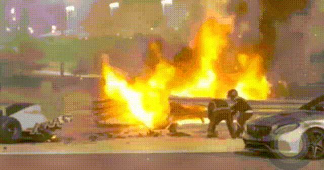

    2020年F1巴林大奖赛上,车手格罗斯让驾驶的赛车撞进钢护栏,之后车身燃起熊熊大火。
    在这次事故中,Halo不仅保护格罗斯让的头部免遭巨大伤害,还为他支撑起了一个逃生空间,使其能够快速脱身。

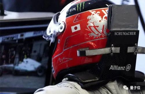

    比如HANS装置。
    它的全称是Head and Neck Support Device,译为头颈部支撑装置。
    简单来看,它是一个可以卡在车手脖子上的U型装置,挂带能与车手的头盔连接。
    当车辆在高速行驶过程中突然遇到撞击时,车手头部受到惯性作用,会不受控制向前甩去。
    大家可以想象下日常生活中,当你开车急刹时,头也是会不自觉向前猛甩。
    而F1赛车手面临的情况远比我们想象的要严重,由于发生碰撞前后的速度都很高,车手头部的加速度在这一时刻,甚至可以达到50-60个重力加速度。
    由此,撞击导致车手颈部折断,也成为了赛车手最常见的死因之一。
    而有了HANS这个装置,就能通过外力把车手头部进行固定,从而起到保护作用。
    和Halo颇为相似的是,在HANS被正式写入F1规则前,也受到了车圈的嘲笑。
    因为当时人们觉得它并不能帮助车手提升表现。
    不过,在经历F1史上的“黑色周末”后,各方对车手头颈部安全保护的重视程度开始提升。
    在连着2位车手不幸遇难、1位车手重大事故后,FIA成立专门调查小组来要求提升安全性能。
    最终在2003年,HANS装置被写入F1规则。
